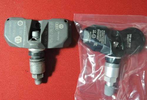

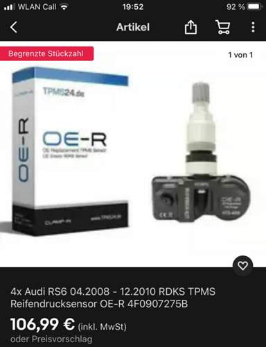

Hättest Du ein wenig gesucht, dann hättest Du die Lösung auch hier gefunden. Genau der Mist ist mir auch passiert. Schuld sind falsche Radsensoren. Obwohl ich auf technische Daten geachtet habe und die Sensoren genau für meinen Typ programmiert wurden (stand auch auf der Schachtel drauf), haben die genau diesen Fehler produziert. Aber wer will schon 400€ für neue ausgeben. Ich auch nicht. Muss mir also für den Winterreifensatz auch wieder neue besorgen. Hoffentlich gibt’s den Typ noch, den ich für die Sommerferien damals gekauft habe. Muss mal schauen. Ist natürlich voll blöd. Sensortausch kostet wieder extra, weil dann auch wieder gewuchtet werden muss.
Im Bildanhang der Sensortyp, der genau diesen 10 Minutenfehler produziert. Vielleicht steckt der gleiche Chip auch in Deinen Sensoren.
Gute Erfahrungen habe ich mit den CUB Sensoren gemacht. Da kostet einer um die 40€. Die gibt’s auch noch. 😉

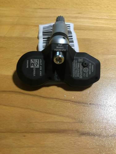

Daraufhin habe ich mir Originalsensoren mit der Teilenummer 7PP907275F besorgt. Diese habe ich dann verbaut und siehe da, das RDKS funktioniert auch mit den Sommerrädern einwandfrei. Wenn ich selbst nicht Räder montieren und wuchten könnte, dann wäre das ein ganz schön teurer Spaß geworden. Auch so war es schon ein ganz schöner Scheißdreck. Alles zusammen hat es mich bestimmt einen Arbeitstag gekostet. Aber manchmal ist es halt etwas mühselig seine Erfahrungen zu sammeln.

Servus Zusammen, einfach im Ebay nach der Teilenummer 7PP907275F suchen. Da findet man zurzeit verschiedene preiswerte Angebote der Originalsensoren.
Z.b. hier https://www.ebay.de/.../284248676918?_trksid=p2349624.m46890.l49286
