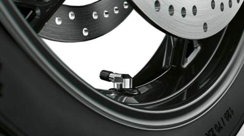

Mit diesem Ventilaufsatz kann man ja neu Wuchten lassen... dann wäre dieses Problem nicht vorhanden !
Die Wahrscheinlichkeit, dass du oder deine Bekannte wegen dem Ventilaufsatz während einer Tour Probleme bekommst ist meiner Meinung nach höher als wegen eines unbemerkten Druckverlustes. Alle 2 Monate mal den Druck prüfen und gut ist, bei Vielfahrern jedes Monat.

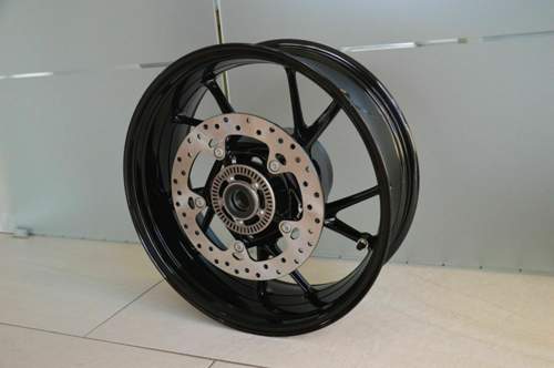

Bei der XR sitzt das Ventil seitlich in der Speiche, nicht mittige im Felgenbett. Das Ventil wird als quer belastet. Und bei 250km/h ziehen dann schon ein paar Kilogramm quer an dem Ventil. Ist wird es lassen. Muss aber jeder selber wissen.
XR Felge hinten
