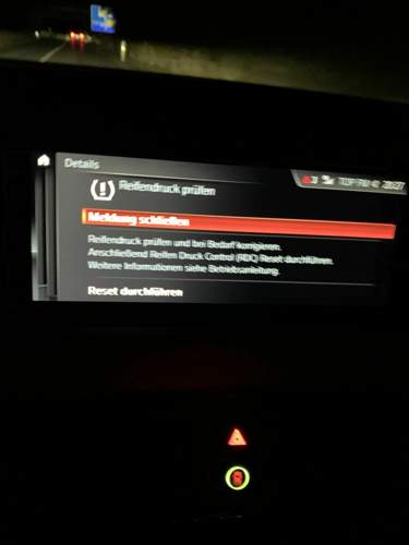

Hallo zusammen, in meinem X2 tauchte vor einige Tagen eine RDC Fehlermeldung auf: Reifendruck prüfen. Habe den Reifendruck im betreffenden Reifen erhöht, RDC zurückgesetzt und den Reifendruck neu gemessen.

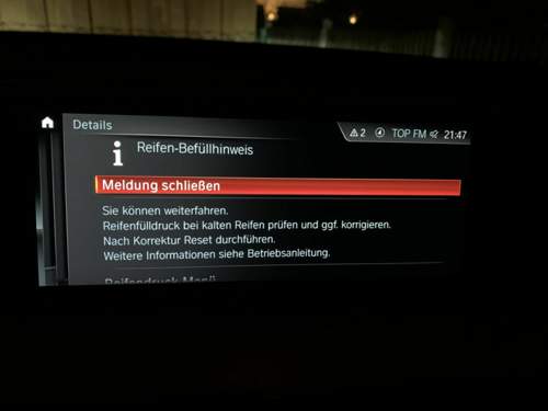

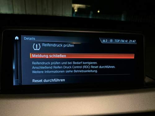

Nun meldet RDC bei jedem Fahrzeugstart:
1. Reifendruck prüfen. RDC zurücksetzen
2. Reifen-Befüllhinweis
Selbst wenn ich Punkt 1 befolge, erscheint die Meldung in einer Endlosschleife bei jedem Fahrzeugstart.

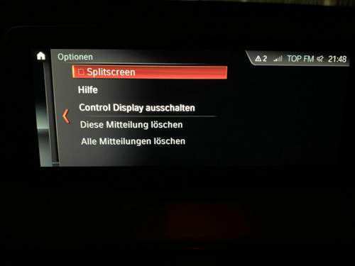

Die Meldungen können auch nicht manuell gelöscht werden.
Siehe angehängte Fotos.
Weiß jemand Rat? Ich möchte wegen so etwas nicht unbedingt in die Werkstatt fahren.
Vielen Dank im Voraus

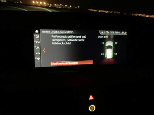

hallo,
für mich ist das nicht schlüssig. Auf der letzten Abb des TE (Beitrag vom 8.12) waren alle Räder "grün" hinterlegt, was bedeutet, daß die Kommunikation zwischen den Sensoren und dem Steuergerät in Ordnung ist. Im Fehlerfall wird da einiges ausgegraut, siehe auch BA. Außerdem wurde bei allen 4 Sensoren 1,9 Bar angezeigt, also scheint auch kein meßtechnischer Fehler vorgelegen zu haben. Wie wurde der "fehlerhafte" Sensor ermittelt:confused:, wenn doch vom Auto kein Fehler angezeigt wurde. Und mit welchem Reifendruck das Fahrzeug nun betrieben wird, dazu wurde vom TE auch nichts mehr ausgesagt. Für mich alles etwas mysteriös.
