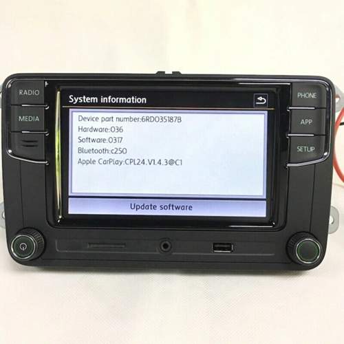

Hallo,habe heute die 187A Desay Variante eingebaut, die ich mir vor ein paar Wochen bei Ebay für 100€ gekauft habe.
Bin eigentlich happy - endlich ordentlich schnelle Blueetooth Funktion mit guter funktionierender FSE und das ganze sowohl bedienbar über das MFL und übers TouchDisplay.ABER: MirrorLink funktioniert nicht (kann doch nicht wahrstein!!!) und so wie es aussieht gibts kein Android Auto. Wieso? Es geht doch auch mit anderen Versionen??!
Auf die Funktion möchte ich auf keinen Fall verzichten. Daher die Frage: Zu welcher Version würdet ihr mir raten?
CarPlay brauche ich NICHT! 🙂Bezeichnung : RCD330 +

[Mikrofon] PhoneWie bereits geschrieben hast du ne uraltversion gekauft. Index A ust altes geraffel. Kauf index b noname, das kann android auto.

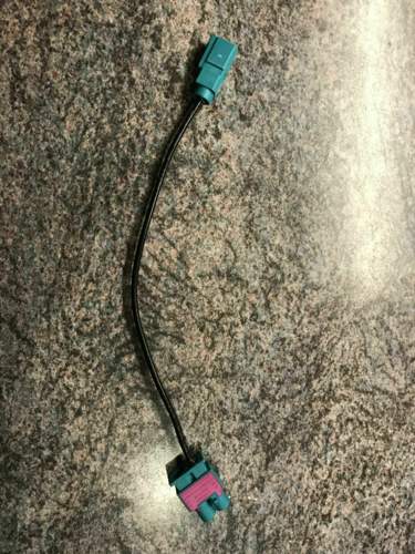

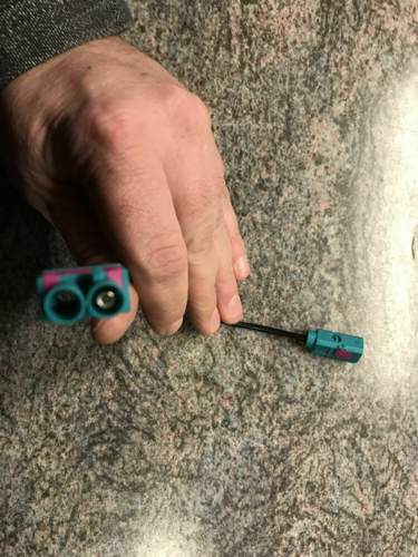

Hi ich habe mir einen Adapter Doppel Fakra auf einzel bestellt, das ist gekommen siehe Bilder.
ist das so ok, weil für mich sieht das komisch aus.
@suedpfalz schrieb am 23. Januar 2018 um 20:44:33 Uhr:
was genau macht der adapter?
vom golf gehen 2 stecker aus, am radio ist nur eines. man kann doch trotzdem einfach nur eines anstecken und gut ist

haha naja damit benutzt du nur eine Antenne, die andere bleibt nicht angeschlossen.
Warum haha? Les mal meinen Beitrag dazu den ich einige Seiten davor geschrieben habe. Stichwort Wellenwiederstand.
Und dann denkste mal darüber nach wer zu lachen hat.

Ok gefunden, ich hab noch nen Diversity Adapter von meinem China RNS rumliegen, der hat einen eigenen Stromanschluss, müsste der Empfang dann nicht besser werden?

scheint mir tatsächlich die günstigste variante zu sein. diese dann updaten. leider kostet der versand (brauche 2 geräte) stolze 70 dollar und eine andere versandart (als aliexpress premium) geht nicht 🙁(
oder gleich das hier:
https://de.aliexpress.com/.../32852355078.html?...
für 200 dollar aber versandkostenfrei. hat jemand erfahrung mit der version?
edit: 200dollar sind derzeit gerade 163€. man muss seine kreditkarte halt auf dollar umstellen, dann sollte man den kurs bekommen.
was haltet ihr hiervon:
https://rover.ebay.com/.../0?...
@bensgolf6 schrieb am 24. Januar 2018 um 11:25:35 Uhr:
oder gleich das hier:https://de.aliexpress.com/.../32852355078.html?...
habe mir das ding mal bestellt. mal schauen. 1gb, neueste version, app funktion mit android auto und carplay. für 197 dollar = 164€ inkl. Gebühren und Versand. Kommen da noch Steuern drauf?
