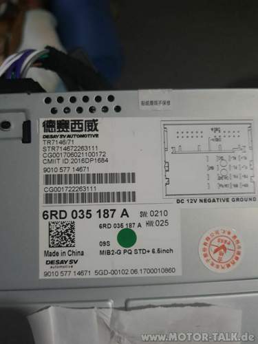

Hey Leute, bin neu hier und seit kurzem stolzer Besitzer eines VW Passat B6 Baujahr 2009 / 11 - 2.0 Liter TDI / 140 PS - R-line in Tornadorot.
Seit dem Kauf bin ich am überlegen, was ich noch alles schönes mit dem Auto anstelle, mal sehen was so kommt. Da ich im Winter nicht viel am Exterieur machen kann (fehlende Garage) wollte ich zu aller erst das Radio wechseln, da ich lediglich ein RCD 310 verbaut habe, mit dem ich nicht allzu glücklich bin.
Nach langer Suche im Netz bin ich auf das RCD 330 Plus gestoßen. So wie es aussieht, gibt es dieses Radio nicht auf dem deutschen Markt, ich könnte allerdings eins bei EBay kaufen.
Meine Frage diesbezüglich ist also, ob ich das einfach mit dem 310 tauschen kann, ohne gewisse Funktionen zu verlieren.
Ich denke da zum einen an das MFL (8 Tasten, die Parkhilfe usw.)
Gibt es da etwas zu beachten?
Falls jemand Erfahrungen mit dem Gerät hat, wäre ich über einen Erfahrungsaustausch sehr dankbar!

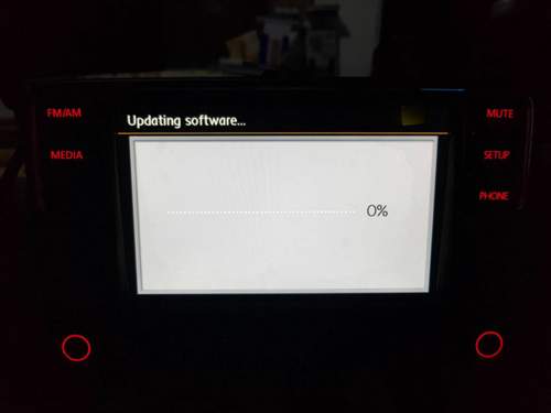

Ich will easyJet connect installieren aber seit 2 Stunden geht nix weiter.
Was willst du installieren? Sieht nach Update aus. Welche Radio Version hast du und welches Update wolltest du installieren?
Hier hatte ich das mal gezeigt, das RCD330 187B kann also Sendernamen anzeigen

Über die App hat das Einbinden irgendwie nicht richtig funktioniert.
Ich hab dann eine 2 GB Speicherkarte verwendet und schon hat es geklappt.
Ich wollte easyjet connect installieren. Mein Samsung S8 geht aber nicht. Mit der Installation kommt man auf die Win CE Plattform. Aber anscheinend war die 32GB Speicherkarte zu groß.
Egal, nun läuft das Radio wieder wie es soll. Nur Mirrorlink mit meinem Samsung Galaxy S8 geht nicht

Ich habe von der Seite RCD330 Deutsch für das RCD330 187A die Sprache in Deutsch geändert.
Allerdings, ist es wohl nicht komplett übersetzt.
