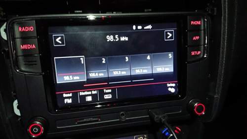

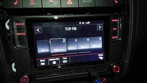

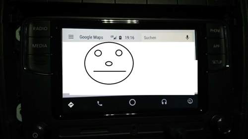

Hab mir die Firmware für die Hardwareversion 534 auch mal angeschaut. Android Auto funktioniert super. Was mir aufgefallen ist: Wenn man mit der neuen Firmware Android Auto oder Mirrorlink benutzt, bleibt das Radio an. Sprich Google Maps und Radio zusammen funktionieren!
Die Sendernamen werden damit auch in groß angezeigt, abgespeichert wird jedoch nach wie vor die Frequenz... Mit anderen Worten: RDS is nich...Es wird übrigens auch nicht immer der Sendername angezeigt.
Als Sprachen stehen übrigens Englisch, Portugiesisch, Spanisch und Russisch zur Auswahl.
