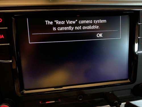

Zum anderen kommt bei der Rückfahrkamera die Meldung "Die Rückfahrkamera ist nicht verfügbar" obwohl die mit Android Radio vorher einwandfrei lief.

Was ist das für ne Kamera?

Ja die Benachrichtigungen von WhatsApp werden angezeigt aber ich kann nicht per Sprachsteuerung antworten. Egal wie es ausspreche, es klappt nicht. Wie gehst du da vor?
Kamera hab ich eine die in den Kennzeichenhalter integriert ist und ganz normal per Video Kabel angeschlossen wird.
Beim Android Radio vorher lief diese einwandfrei :rolleyes:
Der Verkäufer meinte es muss eine Verzögerungsbox zwischengeschaltet sein
Braucht keine Box. Hab die über den Heckwischer angeschlossen. Musst mal googeln, wurde hier schon öfter beschrieben.

Es ist halt komisch das die ja genauso verkabelt über das Android Radio lief.
Wüsste jetzt keinen Grund warum die jetzt nicht mehr gehen sollte.
Muss ich mal googeln

Ich hab ein RCD330 in einem Passat B7 2012 mit serienmässiger Rückfahrkamera
Und die funktioniert mit dem RNS510 aber nicht mit dem RCD330
