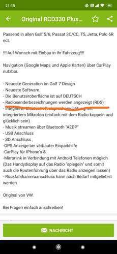

Moin dachte das Rcd330 kann kein Rds. Oder gibt es mittlerweile Updates die es beinhalten?
Img-20200608
@Padrick schrieb am 8. Juni 2020 um 21:16:38 Uhr:
Nur die Radiosender werden angezeigt.
Radiotext und TP funktionieren nicht.
Sprich auch keine Logos, schade
