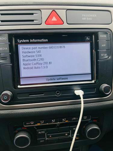

Hab es nicht installiert, da es kein Deutsch hat.
Die wenigen Dialoge, die beim Radio auftauchen, versteht man auch auf englisch. Wo ist das Problem?
Ausserdem kannst im RCD330-Forum nach passender Firmware suchen.
@VauWehler schrieb am 10. März 2019 um 11:42:57 Uhr:
Ja das stimmt. Ich lasse auch erstmal auf englisch.

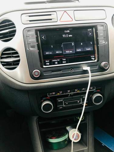

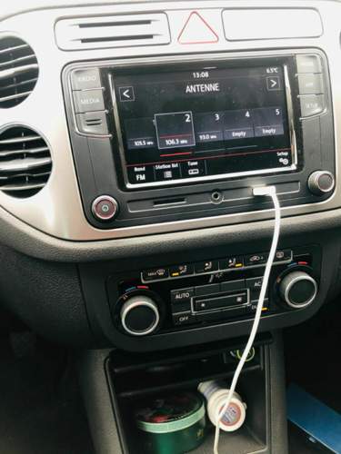

Weißt du aber vllt, wieso manche Sendernamen groß und manche klein gezeigt werden !?
(Sieh Bilder)
Was meinst du mit gross und klein?
@__NEO__ schrieb am 10. März 2019 um 13:13:12 Uhr:
Sorry, meine die Namen werden bei manchen Sendern gezeigt und bei manchen nich.
Liegt wohl an der Signalqualität - manchmal dauert es auch einfach ein bisschen

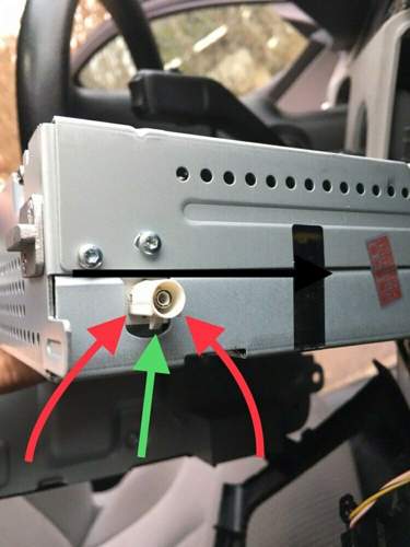

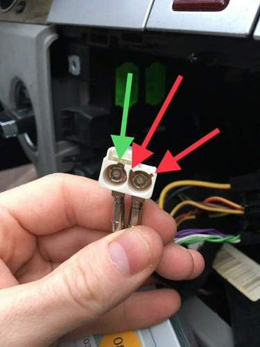

Hat schonmal jemand versucht das Radio ohne zusätzlichen Adapter an den Doppelanschluss der Antennen anzuschliessen?
Ich hatte mir das beim Käufer meines Radios angeschaut und meine, das müsste durch geringe Nacharbeit am Radio machbar sein.
Der Anschluss am Radio hat zum einen die Rastnase für die Verriegelung und ich glaube 2 Codierrippen am weissen Kragen.
Der fahrzeugseitige Doppelstecker hat an einem Anschluss den Verrastungsclip aber ist sonst rund, ohne Aussparungen für die Codierrippen. Am anderen Anschluss wären die Codierripen aber kein Platz für die Verrastung.
Wenn man jetzt am Radio mit einem Cuttermesser die beiden Codierrippen entfernt müsste sich der Doppelstecker eigentlich auch am Radio montieren und verrasten lassen.
Alternativ müsste es auch möglich sein, die Metall-Winkelstecker aus dem Fakra Doppelgehäuse auszuclipsen und in das passende Einzelgehäuse einzuclipsen. So werden die Leitungen ja auch irgendwann mal hergestellt worden sein.
