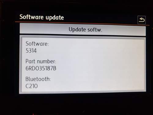

Ich habs von dem gekauft. Preisvorschlag 200 Euro wurde angenommen.
https://www.ebay.de/itm/162945285254
Welche Software war drauf?
Siehe Anhang
doppelt

Ich hab’s mittlerweile endlich hinbekommen, die RFK im RCD zu codieren. Kamera funzt sehr gut. Aber irgendwie finde ich das Bild sehr tief. Ich sehe quasi fast nur Straße. Ist das bei euch auch so? Könnte evtl. jemand ein Bild posten, wie es bei ihm aussieht? Wäre nett.

Gibt es vielleicht jemand der ein 5515v2 Firmware download link hat? Oder es schicken kann?
Auch noch, vielleicht jemand der das 5516 getestet hat? Koennten Sie bitte mir einen message schicken?

Schaut mal bei vw.cybermainzel.de.
am 6. März 2019 um 17:11
Danke schoen @VauWehler !!! :)
@VauWehler schrieb am 6. März 2019 um 17:27:56 Uhr:
vielen dank schonmal....
muss man diese datei runterladen und aufm stick tun oder wie geht man da vor ?
std_plus_pss-6.5inch_180515_5515_c210_v2.tar
