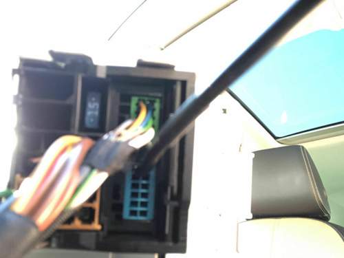

Hallo, hab heute mein 330 bekommen, und gleich eingebaut. Läuft soweit auch gut, hab aber Probleme mit der RFK (normale zum Nachrüsten) hatte bei dem Radio auch einen Adapter zu Cinch dabei gehabt. Das problem ist wenn ich jetzt in Rückwärtsgang gehe, bekomme ich nur nen schwarzes Bild. Hab die Kamera auch mal direkt an die Batterie angeschlossen, Cinchkabel gewechselt und auch schon ne andere Cam ausprobiert. Nix hat sich geändert. Bin schon am verzweifeln. Hoffe mir kann wer helfen.
@McKay1980 schrieb am 13. Oktober 2018 um 14:50:48 Uhr:
Wenn Masse und Plus von der 12V Batterie genommen wurden, ist wahrscheinlich der Cinch-Adapter (blaue Stecker) falsch reingesteckt.
Aber den kann mal doch nur in eine „Vorrichtung“ stecken, da wo der Blaue Stecker vorher auch drin war.
Aber das direkt an der Batterie ist ja eh keine Lösung, wo genau muß ich die Kamera denn anschließen?
An dem Rückscheinwerfer hab ich 4 braune Kabel mit der Nummerierung 1-4.
Alle haben Strom, nur Nr 3 geht aus wenn der Rückfahrscheinwerfer an ist. Also genau andersrum wie sich ein „Laie“ das vorstellt.
RFL habe ich auch genommen. Viele nehmen aber Zündungsplus vom Heckwischer (ist kein getaktetes Plus und somit flackerfreies Bild)
Ich denke der AV-Stecker ist nicht korrekt angeschlossen. Probiere es mit Plus und Minus von der Batterie aus. Der blaue Stecker ist wie auf dem Bild gesteckt?
Während der Verriegelung des Quadlock den blauen Stecker reindrücken.
Heckscheibenwischer haben wir keinen (Passat CC)
Über die Braunen Kabel vom Scheinwerfer hatte ich es mit Stromdieben probiert, da hat die Kamera aber kein Strom bekommen, deswegen der Test direkt über die Batterie, da sie ja eh hinten ist war das rech einfach.
Müsste ja dafür den anderen Blauen rausnehmen, wofür sind denn die Kabel die dadrin sind da??

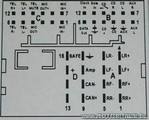

Bei deinem originalen Radio steht doch drauf, was es ist. Ich vermute ein RCD oder RNS X10 wirst du drin gehabt haben, deswegen hab ich die Pinbelegung mal angehangen.
Quadlock-rcd310

War ein RNS510 drin vorher.
Laut der Skitze, würde ja der Adapter jetzt bei Clock in und Data Out drin stecken!?
Das RCD330 hat eine andere Pinbelegung, siehe FAQ
