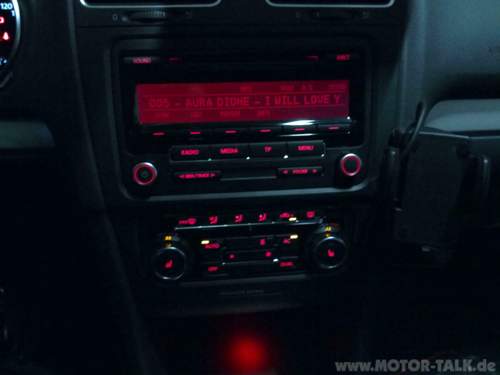

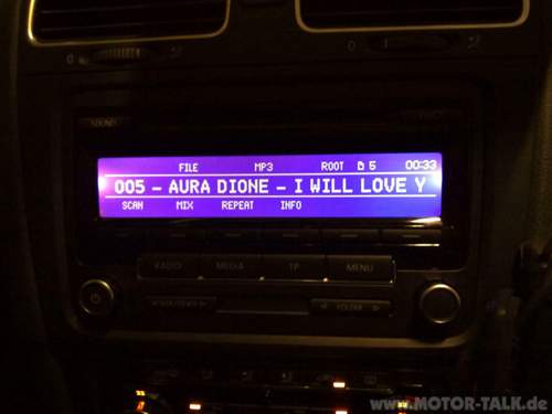

so, Heute habe ich mein Display und Radio wieder bekommen.
War zwar etwas teurer als geplant ( 95 Euro ), weil neue Wiederstände eingelötet werden mussten, aber was soll´s, es war schon immer etwas teurer einen besonderen Geschmack zu haben😁
Das Display ist nun rot beleuchtet, aber das reichte mir natürlich noch nicht, ich wollte es ja " negativ " haben.
Polarisationsfolie hatte ich schon bestellt,  auch zu teuer, da das RCD 310 Display 39 X 189 mm ist gab es nichts passendes und ich musste ein Stück 30 X 30 cm kaufen , knapp 40 Euro aber da ist ja noch ne Menge über. ( für ca. 3 Displays )
Von meinem Display habe ich dann die originale Pol. Folie ( die einfach auf geklebt ist ) abgezogen, dann das Display mit dem Radio verbunden, ohne POL.- Folie kann das Display nichts dastellen, also die neue Pol.- Folie im eingeschalteten Zustand vor das Display halten und solange drehen, bis das gewünschte Bild entsteht, die Lage des Displays anzeichnen und danach ausschneiden, bei mir war es unglücklicherweise ca. 45° zur zugeschnittenen Folie, was mehr Verschnitt bedeutet.
Mit der neuen Folie alles wieder zusammen bauen, im Moment ist die Folie nur geklemmt, ich suche nun noch eine leicht trübe, oder satinierte Plexiglasscheibe oder Folie ( muss ziemlich dünn sein ca. 1 mm ) denn die Pol.-Folie ist glänzend und leicht matt wäre besser wegen der Reflexionen, ( mal sehen was der Bastelshop so bietet , tipps werden gerne genommen ).
Ausserdem ist die Folie ziemlich kratz emfindlich, so dass ich da noch eine Scheibe vor machen möchte.
Aber alles in allem bin ich sehr zufrieden, das blaue Display endlich los zu sein.
Auf dem ersten Bild ist das Display noch " positiv " und auf dem letzten Bild ist das Display ohne Beleuchtung zu sehen.
Gruß otti
Gruß otti

so, nun treibe ich es noch auf die Spitze, da mir das " negative " besser gefällt, aber es am Tag, also ohne Beleuchtung doch schlechter ab zu lesen ist als das positive, werde ich noch eine zusätzliche " Tag-Beleuchtung" einbauen.
Dazu habe ich vor, 5 Stück 3mm Weiße LED´s mit passenden Vorwiederständen zusätzlich als Hintergrundbeleuchtung so zu verbauen, dass wenn die Zündung eingeschaltet wird, die Weiße Beleuchtung an ist und wenn Standlicht ( oder Abblendlicht ) eingeschaltet wird, die weiße aus und die rote an geht,
Im Klartext also, Tag = weiße Beleuchtung und Nacht = rote Beleuchtung.
Das ganze wird über ein Relais mit Ruhekontakt geschaltet, also Zündungsplus an die weißen LED´s über ein Relais, welches im Stromlosen Zustand den Strom durch lässt und wenn Licht eingeschaltet wird öffnet das Relais und trennt den Strom zu den Weißen LED´s, dann wird ja vom Radio die rote Beleuchtung eingeschaltet.
LED´s mit Wiederständen und Relais habe heute schon im Elektronik-Shop gekauft ( 8,10 Euro ) und morgen werde ich mal alles zusammen löten, Bilder machen und morgen Abend in meinem Blog berichten ( wenns denn klappt )
Gruß otti
P.S.: die genaue Bezeichnung der LEDs für die Platine und auch die Angaben wie Kundennummer von mir als bezug für die jenigen, die es bei " Kuhnt " machen lassen wollen habe ich in meinem Blog gepostet.
So,
nun habe ich fertig😁
in meinem Blog habe ich einen Bericht, wie ich das RCD 310 so umgebaut habe, dass es am Tag blau mit weißer Schrift ( negativ ) und in der Nacht rot mit roter Schrift ( negativ ) beleuchtet ist ( siehe Bilder )
Gruß otti
