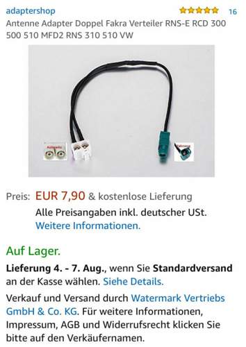

Ja du benötigst einen Fakra Y Adapter.
LIEBMAYA Autoradio Antennenadapter Auto Antenne Adapter Doppel Fakra auf Fakra Verteiler Splitter für VW https://www.amazon.de/dp/B01FR5VF4M/ref=cm_sw_r_cp_api_IZeyBbC6FC5A4
So einen um genau zu sein.
Aufgrund der positiven Bewertugen habe ich das auf dem angehängten Bild gekauft.
Ist das das richtige?
1efd5663-9cbc-4fb4-84b5-05ec7dddb3f5
Nein der ist falschherum. Du brauchst einen mit männlichen Doppelstecker und weiblichen Einzelstecker.

Der Verkäufer meinte, ich könne ein Kabel abmachen von dem Doppelstecker. Funktioniert auch gut. Steht auch in den Amazon Bewertungen.
Oder gibts ein Teil mit guten Bewertungen? Soll ja alles optimal funktionieren und ich möchte keine NotLösung, nicht dass mir das Auto abbrennt.
Abbrennen kann da nichts, das Kabel ist nur für den Radioempfang.

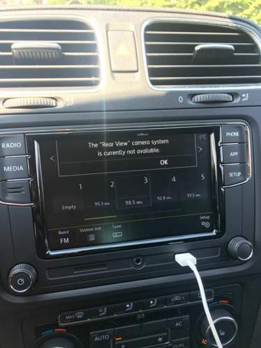

Heute werde ich das Radio einbauen. Der Verkäufer meinte, dass man noch die RFK codieren/rauscodieren muss. Also ich habe die RCD 330 plus (Desay Variante) gekauft. Teilenummer B am Ende.
Ich habe werksseitig keine RFK, sonden "normalen" Parkassistent (also Piepen vorn und hinten)
Anscheinend kommt dann im RCD330+ dann eine Fehlermeldung. Ich habe kein VCdS, nur OBD11. Habe aber gesehen, dass man da auch codieren kann.
Ich habe für die älteren RCD330 gelesen, man muss im Steuergerät 56 etwas ändern. Weiss jemand, was ich (Byte,Bit) ändern muss, damit es keine Fehlermeldung gibt.Habe das RCD330+, inkl. Carplay, 1GB, 6RD 035 187B.

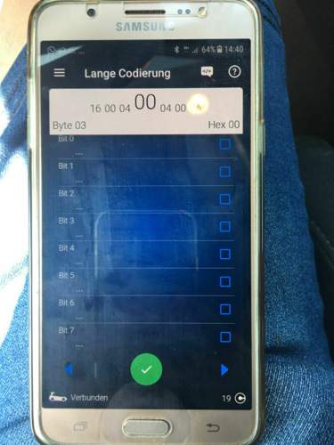

Da steht die notwendige Kodierung um die RFK auszustellen ganz genau drin.

Hallo.
Hab das Teil eingebaut. Dann kommt das bekannte "rear camera not availabe". Hab dann mit OBD eleven nach der Anleitung im Link Stg 56 Bite 3 Bit 6 rausgenommen. Die Fehlermeldung kommt trotzdem. Hab ich was falsch gemacht?
196a5442-de32-4fdb-a3b2-eb557ecae089
346f56c5-e52e-4eb2-9581-99ce5bf34b33
... nach reset (an/aus) 10s drücken passts...
Halte den An Aus Knopf am Radio mal lange gedrückt. Das radio sollte sich nach einigen Sekunden neu starten. Danach sollte es weg sein.
