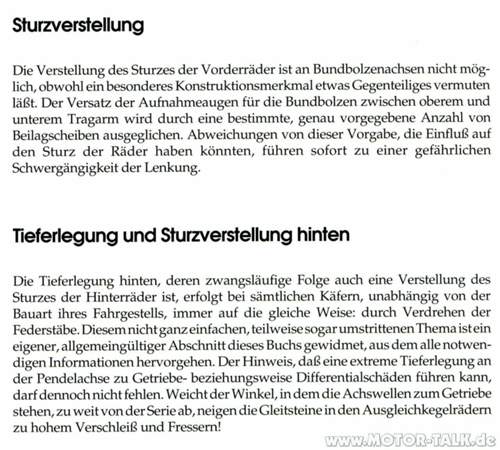

@VW71H
vielleicht sind wir uns beim "Sturz" der 1200’er Längslenker-HA nicht ganz einig.
Der Sturz der Räder wird bei der Längslenker-HA durch die Führung der Längslenker(Schwertaufnahme) festgelegt und kann durch Verdrehen der Drehstabfedern nicht geändert werden! Bei der Schräglenker HA geht das ansatzweise, gehe aber darauf nicht näher ein.

@1302LSCabrio71
ich glaube; Du verwechselst etwas wesentliches. Sturz und Spur.
Lies erst mal hier und dann reden wir weiter:
(ist übrigens aus einem sehr bekannten Buch...)
Drehstab-kaefer
Auch wenn dieses Buch sehr bekannt ist, muss nicht alles stimmen, was dort steht. Sorry aber ich halt mich da an meine Fahrzeugtechnik-Bücher aus den 80'er Studienzeit.
Dieser Link ist eine richtige und gute Zusammenfassung zum Thema Fahrwerksgeometrie.
LG
Christian
Hi ihr lieben, nicht streiten, eigentlich ist ja die frage, was "viel" Sturzverstellung beim Tieferlegen eigentlich ist.! Um das mal mit Zahlen zu verdeutlichchen: Wenn man den Pendelachser um 10mm tiefer legt, ergibt sich eine Sturzberstellung von exakt 0,8 Grad, ich habs nachgemessen! jetzt kann jeder selbst entscheiden ob das "viel" ist.
Ich finde es ganz schön viel. Meinen habe ich von der 0 - Sturz - Lage 2,5 cm tiefer gelegt und er hat 2 Grad negativen Sturz und damit hat er schon ordentliche X-Beine ;-)
