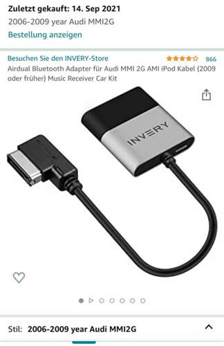

Hey ich bin’s nochmal. Es hat leider nicht geklappt, weder mit nem anderen Bluetooth Adapter noch mit dem Step down wandler. Hat jemand noch einen anderen Lösungsansatz?
Welchen Adapter hast du als Ersatz getestet?
Diesen habe ich als Ersatz getestet
Hat dieser denn ohne externe Spannungsquelle funktioniert?
Ich habe den Adapter eingesteckt und dann steht da die ganze Zeit das das Gerät initialisiert wird aber sonst passiert nichts. Ich kann mich auch mit dem Adapter über Bluetooth mit meinem iPhone verbinden aber ich kann keine Musik streamen
