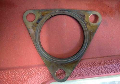

Themenstarteram 25. Februar 2015 um 6:01
nur zur Info: Es war die Dichtung am Abgaskrümmer (Rechts)...

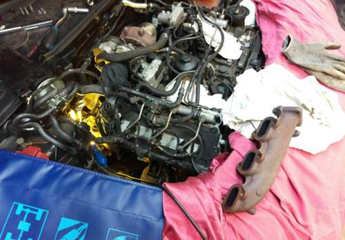

ich habe vorgestern alle Dichtungen gewechselt (laut ein Audi `Expert´ ist das auf jeden Fall...). Habe alles wieder eingebaut und nun wollte ich das Auto starten und losfahren. Motor angemacht und habe gesehen dass es wieder Rauch und klackern gibt... Habe direkt ein Video gemacht und hier ist einen Screenshot, wo man es sehen kann... Sind das die Injektoren?
Danke für die Hilfe im Voraus!

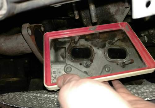

Das AGR sieht nicht übermäßig verdreckt aus. Wir machen nun alles Dichtungen neu und hoffen, dass es sich damit gibt. Mir erschließt sich nur halt immer noch nicht, warum es nur unter einem seltenen bestimmten Umstand stark räuchert. Vielleicht, wenn er den DPF regenerieren will? Spritzt der dabei so viel Diesel ein, dass es hell räuchert?

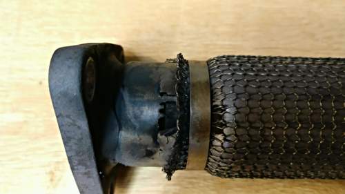

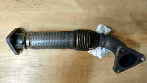

Bei mir war es schlussendlich eines der Abgasrohre unter dem Turbo. Bei kaltem Motor kann man sich nach dem Starten des Motors beeilen und diese abtasten, ob irgendwo Abgase austreten. Aber Vorsicht, kann schnell heiß werden.
Bei der Ersatzteilebeschaffung darauf achten, dass es die für Edelstahl- und Gusskrümmer gibt.
