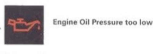

Ps diese beiden Symbole werden im großen mitteldisplay angezeigt, allerdings erst wenn ich den Linken von den beiden Knöpfen im Tacho drücke. Das Kühlwassersymbol wurde auch angezeigt als ich ex zum Maximum stand befällt habe.

Zu den beiden Symbolen, das erste ist Öl Druck, entweder ist dein Öl Drucksensor defekt oder der Öl Druck fehlt tatsächlich, welches Öl fährst du denn bzw. wie viel Km hat der Wagen runter ?
Das 2. ist das zu wenig Kühlwasser vorhanden ist, da kann das Problem sein das der Stecker oder Sensor im Kühlmittelbehälter defekt ist.

5W-30 hat er drin.

Ps hab grad in nem Beitrag wo es um Motor geht über das (!) Symbol gelesen. Ich dachte es steht für Handbremse deswegen hab ich es nicht erwähnt. Es erscheint aber auch ab und zu im mittleren großen Display

5w30 bei 258.000km ist ein Todesurteil für den Motor, da das 5w-30 zu dünn ist, das fließt wie Wasser an den Schaftdichtungen vorbei in den Brennraum, das könnte auch der Qualm sein den du im 1. Video hast, ich würde dir empfehlen entweder 10w40 oder 5w40 Vollsynthetisch zu fahren. Das letztere fahre ich in meinen V6er.

Das Ausrufezeichen ist für die Bremsanlage zuständig, entweder ABS oder Bremsflüssigkeit zu niedrig.
