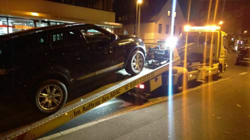

Vorläufiges Ende der Geschichte ... Da er heute auf dem Heimweg wieder geraucht hat.
Aber immerhin ... bin positiv überrascht über den Service. Anruf um 20:30 Uhr, Wagen abgeholt um 21:30 Uhr, Ersatzwagen vor die Türe gebracht um 22:30 Uhr - zwar kein RR, aber man kann ja nicht alles haben um die Uhrzeit.
Übrigens, Kommentar vom netten Abschleppdienst: ist bestimmt ein blockierter Klima-Kompressor, der ab und zu anspringen will und ein rutschender Riemen. Mal schauen, ob er Recht behält ...
