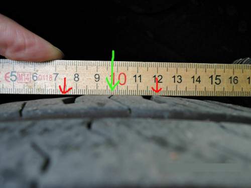

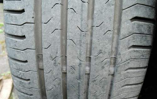

Habe heute erstmals genau hingeschaut und – ja - , da hat sich wohl ein Sägezahn eingestellt. Getestet auf dreifache Weise: zunächst rein per Augenschein, dann gefühlt, dann mit Messgerät.
Die optische Kontrolle bringt nichts, nur mit dem für diese Zwecke nicht wirklich speziell ausgestatteten Auge ist da nichts zu sehen. Sobald man aber mit einem oder mehreren Fingern den Radumfang „abfährt“, also die Finger quasi im Kreis – es reicht natürlich ein Teilkreis – über den Umfang gleiten lässt, fühlt man recht deutlich, dass im Außenkreis es ziemlich glatt verläuft/gleitet, während im Innenkreis – also zur Fahrzeugmitte hin – sich was Holpriges, ein irgendwie „scharfer“ Übergang einstellt. Die Verwendung eines Messgerätes – hier ein Zollstock – scheint dann den SZ deutlich anzuzeigen.
Die ersten 3 Bilder sind auf einen Sommerreifen bezogen, die anderen 3 auf einen Winterreifen. Beim jeweils ersten Bild (ein grüner Pfeil) wurde der Zollstock mittig auf ein Stollen-Stück gelegt, beim jeweils zweiten Bild (zusätzlich zwei rote Pfeile) dann mittig über der Kluft zwischen je zwei Stollen.
Hält man sich virtuell eines dieser Stollenpakete von der Innenlaufbahn vor Augen, dann ist die jeweils vordere Kante in Laufrichtung höher als die hintere Kante.
Diese Beobachtungen gelten für den Sommer- wie Winterreifen gleich. Am genauer geprüften Sommerreifen war halt deutlich, dass innen gezahnt ist, außen dagegen nichts derart erkennbar ist.
Gesagt sei aber auch, dass einige Bilder den Eindruck erwecken, als ob da ein irrer Zahn entstanden sei. Dieser Eindruck ist aber der Vergrößerung und dem Ausschnitt zu verdanken, mit bloßem Auge ist da nichts erkennbar.
Frage jetzt natürlich: was tun?
Da alle Blöcke in Laufrichtung nach vorne die höhere Kante haben, könnte man auf die Idee kommen, die Laufrichtung der Räder zu wechseln, als von rechts nach links und umgekehrt tauschen. Bei Profilen von 6mm vorne und 5 mm hinten möchte ich die Reifen nicht wegwerfen. Außer einem sehr leisen Gewummer im Bereich von 50 bis 70 km/h habe ich noch nichts Nachteiliges empfunden. Vorschläge?
Grüße, lippe1audi
@Avantix79 : Du kommst auch noch dran! Will sagen, habe in einer Kürzestpause gerade nur den offline vorerstellten Text mit den Bildern hier rein gehievt, Weiteres später.

Du, bei den Sommerpellen hast Du aber schon an der Stelle mit den Erhebungen in den Längsrillen gemessen? Die Stellen sind bei einer Kontrolle maßgeblich...
Für mich wären die fertig.

@PxCBulli Irgendwas hast du missverstanden. Mit dem Zollstock wurde nichts gemessen, der wurde nur für die Visualisierung benutzt.

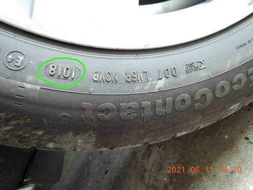

@lippe1audi schrieb am 8. Juni 2021 um 17:23:48 Uhr:
Hmm...... die Reifen sollen "ein leichtes Fischgrätenmuster" aufweisen, vor allem aber wären sie von 2013. Auch das Profil wurde mal kurz angesprochen, so, als ob das auch irgendwie bedenklich wäre.
Vorne - wie gesagt - 6 mm, hinten knapp über 5 mm. Dann wurde mir unverblümt der Kauf eines neuen Reifensatzes angetragen. Hmm...... Bin am Grübeln, am dransten!
Werde mir morgen Vormittag die Reifen noch mal gründlich aus der Nähe ansehen, und ggf. Fotos schießen. Von unregelmäßiger Abnutzung war mir bislang nichts aufgefallen, mal schauen.
Grüße, lippe1audi
Jetzt bin ich aber fertig mit den Nerven! Mein Selbstzitat bezieht sich ja auf die Infos, welche mir meine "kleine Reparatur-Werkstatt um die Ecke" vermittelt hatte, und da hatte mich der Inhaber, immerhin mit Meistertitel versehen und als ehemaliger TÜV-Prüfer doch am fast richtigen Nerv getroffen: alte Gummis! Wäre es nicht besser, da "sicherheitshalber" Neue zu nehmen?!?!
Jetzt bitte alle mal auf mein Foto schauen, von gerade, der linke Hinterreifen, aber die anderen sind genauso!!
Was für Armleuchter sind denn da unterwegs?! Und ich war so verdattert angesichts der ins Haus stehenden Ausgabe, die in Richtung Tausender laufen könnte!
Au man, was ein Reinfall, hatte schon Kraft aufbringen müssen, um nicht direkt und spontan zu sagen:"machen Sie mal", so freundlich wie der guckte!
:mad::mad::mad::mad::mad:
Grüße, lippe1audi
DOT

Nun ja, eigentlich wollte ich ja nur helfen, weil lippe die Altersangaben zum Reifen fehlten und der Werkstattmensch sie ja offenbar falsch angegeben hatte :)

Gesagt, getan und das führte dann zur Lösung des Wummer-Probs: doch neue Reifen! Auch um eine zweite Meinung zu hören, hatte ich heute versucht, einen vermeintlich verloren gegangenen Kontak zu einer kleinen, aber feinen Reifenfirma wieder herzustellen: zu der Firma Reifen-Arendt (so auch deren Webseite). Die war umgezogen, ohne am alten Ort eine neue Adresse zu hinterlassen. Heute hatte ich sie in Unna entdeckt, und das war die (Neu-)Entdeckung schlechthin. Da wird nichts deligiert, da kommt der Chef, und der hat offenkundig Ahnung. Die beiden fürs Wummern in Frage kommenden Reifen der Vorderachse hatte ich abmontiert und „lose“ mitgebracht. Es dauerte nur Sekunden, bis die Diagnose feststand, und die wurde begründet und demonstriert und das auch noch am "richtigen" Reifen, den ich inzwischen durch Radwechsel selbst auch identifiziert hatte: Innen einseitige Abnutzung, insgesamt Sägezahn und dann auch das Alter. In dem Punkt des Alters hatte ich mich allerdings selbst ausgetrickst, weil mal zwei Reifen neu bestellt worden waren und in der Mischbestückung von neuen u alten Reifen war mir heuer der Überblick verloren gegangen. Schwitz…. Also nun zwei neue für die Vorderachse, womit das Wummern weg sein wird. Die zwei auf der Hinterachse sind erst 3 Jahre alt und noch ordentlich erhalten.
Eine Wohltat, der Besuch bei einem echten Fachmann. Der hatte auch noch andere tolle Hilfe parat, dazu in ein paar Tagen in anderem Fred.
Grüße, lippe1audi
Also hatte deine bisherige Werkstatt doch recht mit dem Alter der Reifen. Oh mann...
