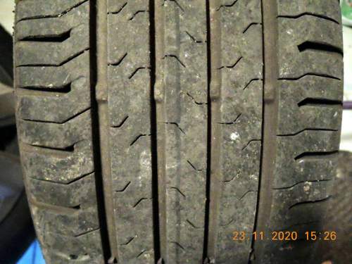

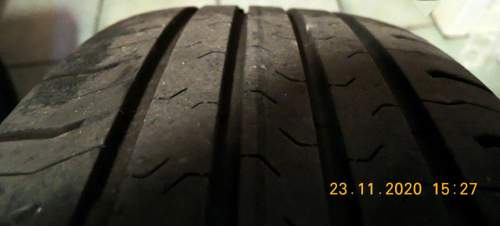

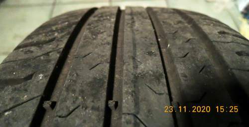

Habe mal Bilder der beiden Sommerreifen eingestellt, von denen der Freundliche meinte, er habe da mal drüber gefühlt, und glaubte auch eine leichte Unebenheit erfühlt zu haben. Die Dinger sind aber fast neu, sie sind erst eine Saison alt mit nicht mehr als 5.000 km. Könnt ihr da was sehen?

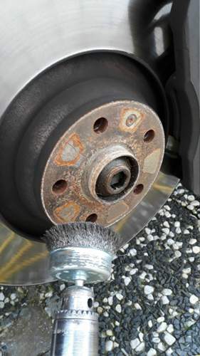

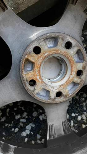

Genau, wurden die Radnaben fahrwerks- und radseits gereinigt? Ich mache sie immer mit Drahtbürstenaufsatz für die Bohrmaschine sauber. Der :) meinte mal zu mir, das wäre das A und O. Kleinste Verunreinigungen könnten da schon zu Vibrationen führen.

Hmm...... die Reifen sollen "ein leichtes Fischgrätenmuster" aufweisen, vor allem aber wären sie von 2013. Auch das Profil wurde mal kurz angesprochen, so, als ob das auch irgendwie bedenklich wäre.
Vorne - wie gesagt - 6 mm, hinten knapp über 5 mm. Dann wurde mir unverblümt der Kauf eines neuen Reifensatzes angetragen. Hmm...... Bin am Grübeln, am dransten!
Werde mir morgen Vormittag die Reifen noch mal gründlich aus der Nähe ansehen, und ggf. Fotos schießen. Von unregelmäßiger Abnutzung war mir bislang nichts aufgefallen, mal schauen.

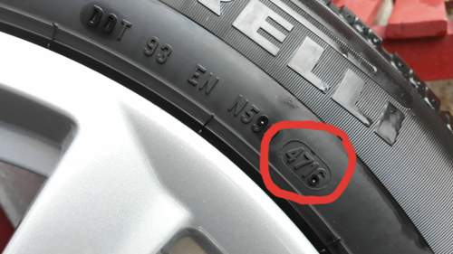

Ouh Mann Lippe... mich angrollen, dass ich es versehentlich versäumt habe, den Drehmomentschlüssel nach Benutzung vorschriftsmäßig zu entlasten, aber selbst nicht wissen, welches Produktionsjahr die Reifen haben?! Und das bei einem sicherheitsrelevanten Dingen wie einem Reifen? Nanana... eine solche Nachlässigkeit bin ich von dir aber nicht gewohnt.
Ist ja nunmal ein gewaltiger Unterschied, ob der Reifen "fast neu, erst eine Saison alt" oder von 2013 ist. Nach 8 Jahren und viel Kurzstrecke härtet so ein Gummi schonmal gerne aus, da spielts keine Rolle, ob das Profil noch ausreicht oder nicht. Das sagt auch der ADAC, dass man Sommerreifen nach spätestens 8-10 Jahren erneuern sollte, erst recht bei einem solchen "Schwergewicht" von Auto. Andere schreiben sogar nach 6 Jahren, wobei ich das für übertrieben halte.
Das Herstellungsdatum kannst du leicht an der Außenflanke erkennen. Es sind die letzten 4 Ziffern der DOT-Nr., meist in einem Oval aufgebracht wie unten im Beispielbild meines Reifens. Dort findet sich eine "4716"., d.h. der Reifen wurde in Kalenderwoche 47 des Jahres 2016 produziert.
Zur Reinigung der Radnaben: siehe ebenfalls Fotos. Das meinte Antaiir mit "Kontaktflächen", also dort, wo die Felge auf die Achse aufgebracht und verschraubt wird. Diese - eigentlich plane - kreisrunde Fläche weist v.a. nachm Winter u. Streusalzkontakt gerne mal ein bisschen Flugrost / Korrosionsansätze auf. Wenn deine Reifen dann auch noch aufm Boden liegend lagern, setzen sich vll. feiner Staub oder kleine Steinchen da fest. Daher: Drahtbürstenaufsatz (gibts für 3,- EUR im Baumarkt) auf die Bohrmaschine (evtl. tut's auch ein guter, starker Akkuschrauber), und beide Kontaktflächen gründlich und komplett bearbeiten. In der Werkstatt haben die so einen Aufsatz für den Schlagschrauber.
