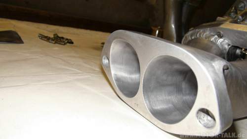

Welches Design möchten Sie?
Bild 1
oder
Bild 2
P1030824
P1030823
Themenstarteram 28. März 2010 um 20:47
So,
Nun habe ich mir das Problem Kipphebel-Geometrie zu Herzen genommen und korrigiert.:)

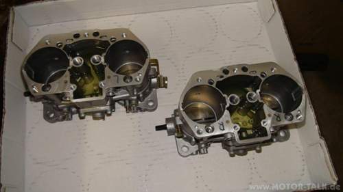

Die Vergaser sind dicht.:):):)
Vieleicht gibt es heute Abend noch eine Fahrprobe.
Was meinst Du, wie ich mich dann verhalten soll, wenn die grossen geweiteten Vergaser unten raus besser gehen sollten, als meine jetzigen Vergaser?
Ist dann 'Game Over' bei meinem Tuning? :rolleyes:
:D;):D

geile Vergaser Rudi,
sind schon ganz gespannt, wie sie gehen und klingen:):D:D

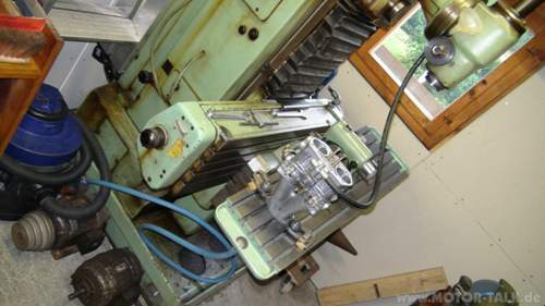

Das zweite Saugrohr habe ich jetzt auch fertig ausgedremelt.
Ich glaub,... jetzt keine Spanenden Bearbeitungen mehr. Endlich!
Nun kann es an's Saubermachen, Montieren gehen.
Grüsse.:)

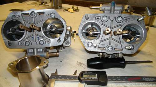

Noch ein Bildchen zum Nachdenken, über mein geplantes Update.:D
Man beachte, dass die kleinen Vergaser auch bereits um 4mm geweitet worden sind.
:cool::cool::cool:

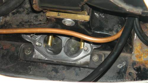

Watt is deen der Wasserleitung (Kupfer) uf Büld 3 für ener Ror?
Themenstarteram 2. September 2010 um 19:51
:confused::confused::confused:
Drüber is'n Distanz-Stück aus Messing, wegen zu schmalem (1200er) Lüfterkasten.
Die 'Wasserleitung',... Das is meine (8er) Spritleitung.;)
