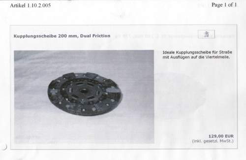

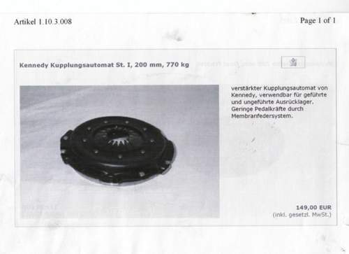

Was für eine Kupplung ist beim Dumbo drin?
Hab gestern meine verheizt... 5 weitere PS im 1700i gefunden bei der Abstimmung, dann beim Start im Ersten hochgedreht, Zweiter rein uuuuund ... nix kam mehr, hochgedreht aber ohne großen Vortrieb.
Mist. Die schöne Sachs Sporting ist platt und stinkt. 15tkm... werde jetzt ziemlich schnell den 1800i Motor fertig machen müssen. Und was besseres brauchen, da ist auch die Sachs Sporting drin. Die wird's dann erst recht nicht mehr packen...
*SEUFZ*
Themenstarteram 14. Juni 2010 um 8:45
Original geschrieben von Red1600i
*SEUFZ*
Man freut sich eben über jedes PS mehr.:)

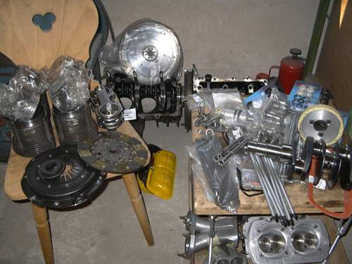

Die Teile sind vom Rennfahrer. Anbei die Zettel, die er mir mitgegeben hat. Ich bin sehr zufrieden damit. Die Pedalkräfte sind zwar erstmal gewöhnungsbedürftig, geht aber. Auch kein Rubbeln oder ähnliches, sowie sauberes Trennen.
Leider ist die Scheibe nicht mehr im Angebot. Diese hier müsste aber auch gehen:
http://www.beetle-factory-shop.de/product_info.php?...
http://www.beetle-factory-shop.de/index.php?cat=c78077390_Spezial.html
Auf dem grossen Haufen Teile liegt die zufällig oben drauf.:)
Edit: Lasse die Druckplatte aber zur Sicherheit nochmal auswuchten, bei Deinen Drehzahlen sicherlich besser.
Kupplungsscheibe
Druckplatte
D-motor-teile-fuer-3500-euro
