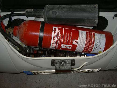

Das Temperatur-Problem betrachte ich (fast) als gelöst. Die (brennbaren) Hitzeschutz-Schläuche wurden entfernt. Der Wagen fährt bereits unter Normalbedingungen thermisch stabil ausschließlich mit dem Serien-Ölkühler. Das finde ich echt gut.
Trotzdem hat mir mein Kumpel Frank extra einen neuen Löscher auf dem Bau geklaut. Ich muss den jetzt nur noch saubermachen. Dieser wird immer on Board sein. Eine Kupfer-Leitung lege ich noch nach hinten, damit er den Motorbrand löschen kann, wenn ich vorne drücke.
Ersatzteile habe ich auch noch bei, falls ich mal stehenbleibe.;)
P1040021
:D Die Ersatzkurbelwelle in der Reserveradmulde wirst du nie brauchen nach dem Motto: was du an Ersatzteilen mitführst brauchste nie.
