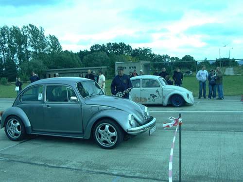

Der auf dem beigefügtem Bild auch: 10.8 genau in dem Lauf, wo er gerade am Start steht. Ich bin keine 5Meter weg davon.
Ich wüsste nicht, welcher leichter von beiden ist. Bei keinem kann ich sichtbare Gewichtsreduktion erkennen. Den zweiten kenne ich. Das ist das Alltags-Auto von meinem EX-Tuner.
Wie gesagt, mehr als zwei Sekunden (12.8 ---> 10.8) das muss ich nicht verstehen. Wieviel mehr-PS oder weniger Kg stecken da dahinter??? Oder doch nur fahrerisches Können???

Klar, fahrerisches Können gehört auch dazu. Hauptsächlich gehts um Gewicht wenn man VORHAT so ein Rennen mit Erfolg zu bestreiten. Da wählt man keinen 1303. Ausser Kemp, der hat den ja noch von Papa.
Allein da liegen rund 100kg Gewichtsunterschiede vom Werk aus.
Manche- so z.B. Gerd Weiser - bohren wie die Beklopten alles an, machen Löcher überall um den 1302( ähnlich schwer wie ein 1303) unter 700kg zu bringen. Da siehste äusserlich auch nix. Konsequenter Leichtbau muss nicht sichtbar sein. Allein die Scheiben aus Lexan statt Glas bringen etliche Kilos. LM Räder statt Stahl, nicht zu breite Reifen, alles an Spachtel über die Jahre runter- sind bei einigen auch 20kg ect.
Humbug ist natürlich mit 80PS und unter 500kg gegen 200PS Normalos anzutreten. Leistung MUSS sein. Ist aber eben nicht alles. So 20-50PS Mankos sind nur mit Gewichtsvorteile auszugleichen.
Nachtrag: dein Rennopa fährt Slicks.
