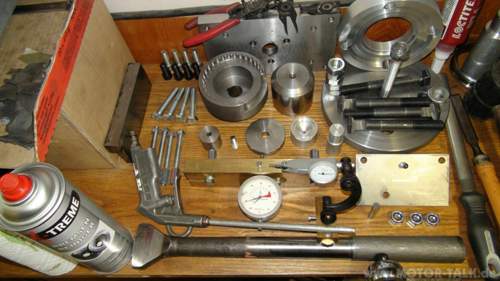

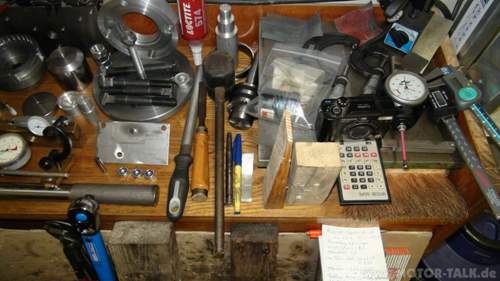

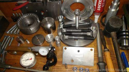

Bevor ich meine Werkzeug-Parade wieder auflöse, noch ein paar etwas detailliertere Fotos.
Es fehlen noch etliche Dorne, um Nadellager im Gehäuse auszupressen, sowie Spezial-Drücker speziell für Schräglenker. Auch der Abzieher und der Aufzieher für die Halbachsen/Radlager bei Pendelachse fehlt noch. Das wird mal angefertigt, wenn ich das mal brauchen sollte.
Die Trieblings-Welle hatte ich auch noch nicht auseinander. Scheinbar braucht man da kurz über dem Doppelkegelrollen-Lager eine weitere Spezial-Nuss für eine Mutter und einen Gegenhalter. Was nimmst man da so? Kann man das auch selber bauen?

Original geschrieben von rudi1967
Original geschrieben von VW71H
was haste denn da für ein gelbes (orangenes) Material zum Zusammenkleben genommen?
Das ist Loctite 574 Flächendichtung.
War das auch soo teuer?
Hab für mein Loctite 577 Gewindedichtung für 50 ml ca 30€ bezahlt😰
das technische equipment ist hervorragend rudi! so nen SR-1 hab ich sicher auch noch irgendwo liegen, unkaputtbar die dinger!
Grüsse.🙂
Ich hab' so'n Dingen damals ergattert, sieht aber auch sehr leicht nachbaubar aus. Aber davon ab, die Nutmutter kriegste auch so los; ansonsten :" bau dir watt" . Du kannst es ja gut.

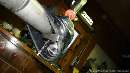

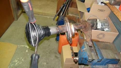

Wenn die Stange schön stabil nach oben steht, ist das Gummi drüber ziehen eigentlich kein Problem.
Sagt das Mädchen aus Petrovice auch immer. 😁
