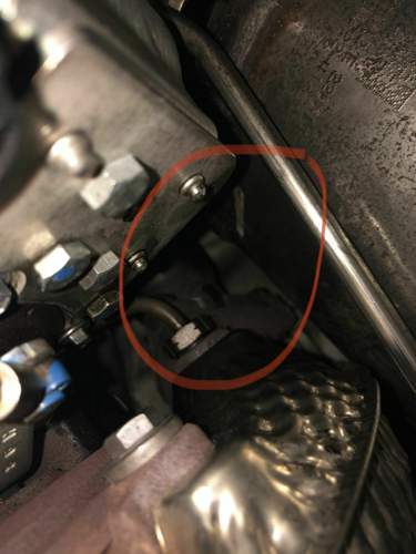

Hallo, ich hab mal eine Frage an euch, muss beim CLAB beim Steuerkettentausch eigentlich der Turbo ausgebaut bzw. die Ölleitung geöffnet werden?
Dankeschön
Turbo und Krümmer müssen raus.
Ok der Grund meiner Frage ist, dass mir gestern an dieser Leitung aufgefallen ist, dass die minimal verölt ist.

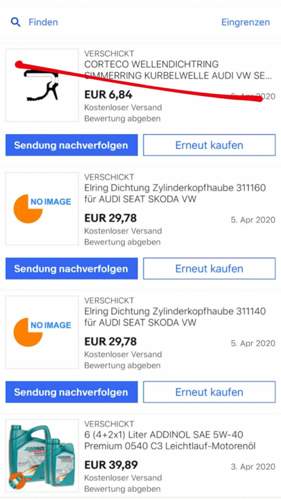

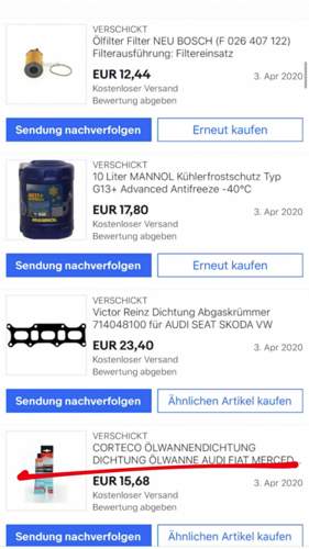

@celli93 schrieb am 17. April 2020 um 18:02:27 Uhr:
Alles klar danke
Diese ganzen Sachen habe ich bestellt, die ich mit rot durchgestrichen habe habe ich wieder zurückgeschickt.
Das Auto kann ich am Sonntag abholen.
+2
