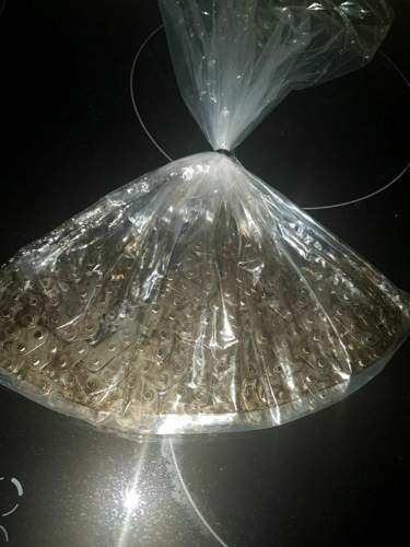

das normale is hier im thread schon... und ich mach die haube jetzt nich mehr auf... hab mich genug verrückt gemacht... wenn der spanner breit ist hörst du es von innen... das war nämlich das Geräusch was ich hatte und jetzt ist es weg.... und wie schon mehrfach geschrieben es is zwischen 1200 und 1500 Umdrehungen. achso.. mir wurde noch dringlich ans herz gelegt vom Werkstattmeister... ssa ausschalten und kurz intervall beim Öl... ach und der Motor wurde nicht ausgebaut nur das getriebe ausgehangen irgendwie....
unten siehe eine tüte rasselkette :)
Eine tuete rasselkette :).jpg

ich hab die kette wechseln lassen... muss ich aber selber zahlen weil die nich in der spanner tpi mit drin... dachte mir mal sicher ist sicher
