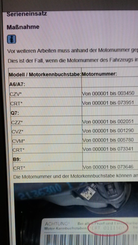

am 12. April 2018 um 18:34
Das ist meine Motor Nummer arni bin ich von den nockenwellen betroffen?
Wenn ich antworten darf:
Ja.
am 12. April 2018 um 19:00
Na toll. Mein händler sagt aber nö
Da hat dein Händler dich wohl veräppelt
Von CRT 000001 bis 073951 du hast 028098

@Arni 1984 schrieb am 12. April 2018 um 21:24:51 Uhr:

Ich höre aber echt nichts arni?? der läuft ganz normal
wie lange dauert denn der nockenwellentausch?
2 Tage knapp. Wie lang hast du denn noch Garantie ?
