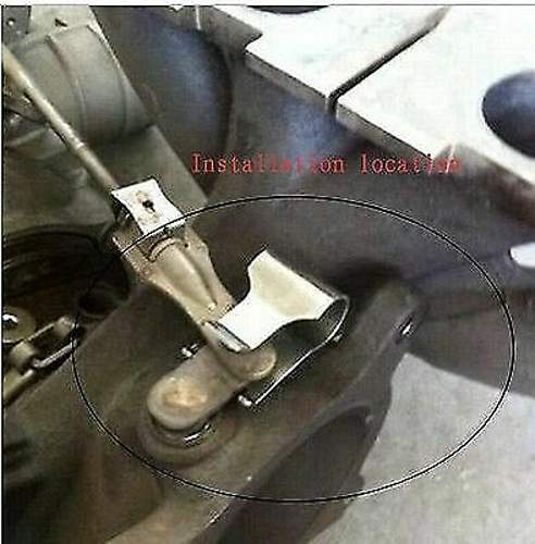

Laut facebook ist es wohl das vtg Gestänge vom turbo, dass im kalten Zustand spiel hat.
Beim Golf gabs bzw gibt es wohl so eine klammer dir das Rasseln unterbindet. Teikenummern bei VW 06J145220A.
