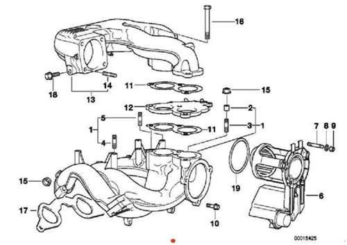

Mein Motor schnurrt wie ein Kätzchen, es sei denn ich beschleunige untertourig heraus.
Heißt: Gebe ich bei ca. 1000 - 2000 Umdrehungen Gas, ist ein dumpfes rasselndes Geräusch wahrnehmbar ( kein Klackern!) , aber auch nur dann. Beim starten hört sich auch alles normal an. Habe vorsichtshalber mal den Kettenspanner gewechselt, rasseln besteht aber dennoch. Ist dabei auch egal, ob Motor warm oder kalt. Dünneres Öl auch schon genommen.
Würde mich bei 140.000 km etwas wundern, wenn wirklich die Kette gelängt ist, optisch konnte ich nichts feststellen.
DISA Einheit scheint i.O zu sein, und defekte Hydrostößel hören sich anders an...
Hat jemand Erfahrung mit rasseln aus dem Untertourigen Beschleunigen? Ich hoffe einfach nicht, dass die Kette defekt ist.

Wenn es flattert würde ich auf die DISA tippen, das der am Anfang kurz rasselt ist normal weil der öldruck erst aufgebaut werden muss.
Dieses Teil flattert gerne wenn es kaputt geht

Rasseln tut der aber nur bei Warmstart, komischerweise. Wollte den Wagen ( Winterauto ) Verkaufen, aber nicht wenn die Kette probleme macht. Aber wenn das wegen dem Fehlendem Öldruck normal ist, bin ich ja beruhigt...
DiSa wurde von mir mal abgeklemmt, flattern besteht aber dennoch.
