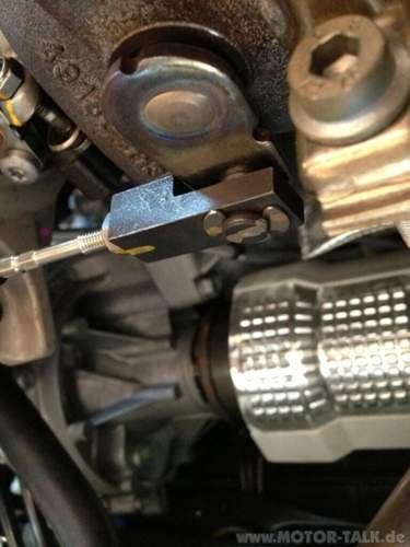

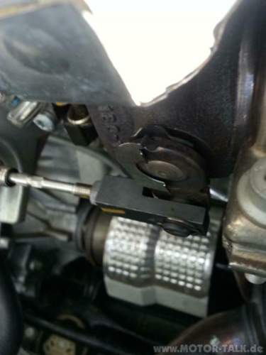

Original geschrieben von blackdiver
kann mal einer die Klammer fotografieren?
Hier mal ein Bild der Klammer (04E 145 220) und der Bereich wo sie eingebaut wird (vorher/nachher). Die Bilder stammen vom Golf 7 1.4 TFSI und ist genau das gleiche wie bei Audi A3 8V :)
Gruß Andreas
20130820-115050
Vorher
Nachher
Das kann ja jeder selbst einbauen.
Klammer kaufen und fertig ist die Geschichte.
Benny von der Olsenbande hätte da ein Kaugummi genommen

Also ich hab die Klammer jetzt drinnen, aber das Rasseln bleibt. Es ist zwar jetzt leiser und weniger häufig, aber es ist definitiv da. Ein SW Update hab ich auch bekommen und daher hab ich jetzt keine Start/Stop Automatik mehr... Oh du schöner Golf.
