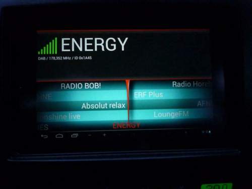

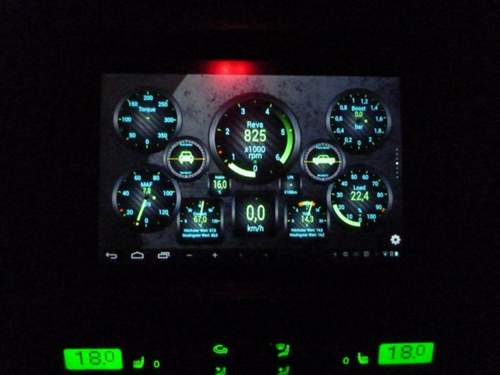

Wäre ein geeignetes Android Tablet nichts für dein Vorhaben? Wlan, BT, GPS, mobiles Internet, alles meistens schon standartmäßig an Bord.
Mit der richtigen Custom ROM ist einiges machbar, mein Nexus 7 ersetzt einen 2DIN-Naviceiver vom Funktionsumfang her fast komplett. Natürlich auch inkl. Torque...

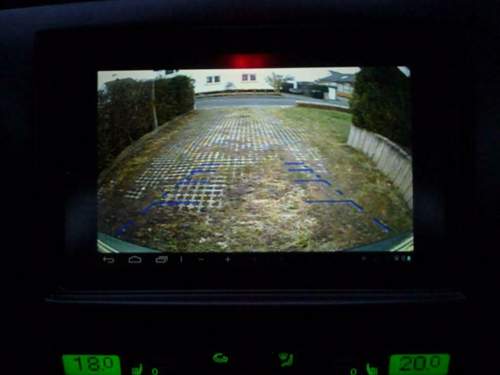

-Anschluss für rückfahrkamera?

-Lichtsensor ist beim Nexus vorhanden, autom. Regelung funzt ganz gut
-zusätzliche Bildschirme sieht schlecht aus, event. bei einem Tablet mit HDMI out
-ich habe eine handelsübliche Rückfahrkamera über einen USB Videograbber angeschlossen, eine entsprechende App holt das Bild automatisch in den Vordergrund sobald ein Videosignal anliegt
-Festplatte ist möglich, mir persönlich reichen 32GB intern plus 64GB SD-Karte (USB-Hub mit Cardreader)
Anbindung von Lenkradfernbedienung/Multifunktionslenkrad ist auch kein Problem, außerdem hab ich noch einen DVB-T Stick für UKW/DAB+ Radio dranhängen
Hab noch ein paar Handypics gefunden...
