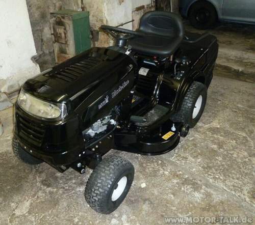

Mein Nachbar hat den selben MTD Rasentraktor wie ich Model Sunline
(siehe Foto) wir haben ihn beide im selben Baumarkt gekauft. Er fragte mich heute
ob ich wüßte wie man das komplette Mähwerk ausbauen kann - ich hab keine Ahnung
weshalb er das tun möchte aber er bat mich im Internet darüber
nachzuschaun !
Hat von euch schon mal jemand das Mähwerk abgebaut und wenn ja wie
soll er da vorgehen ?
Vielleicht weis ja jemand beischeid.
Auf alle Fälle Danke für eure Hilfe
und
schöne Grüße
[Von Motor-Talk aus dem Thema 'MTD Rasentraktor - Anlasser oder Magnetschalter kaputt' überführt.]

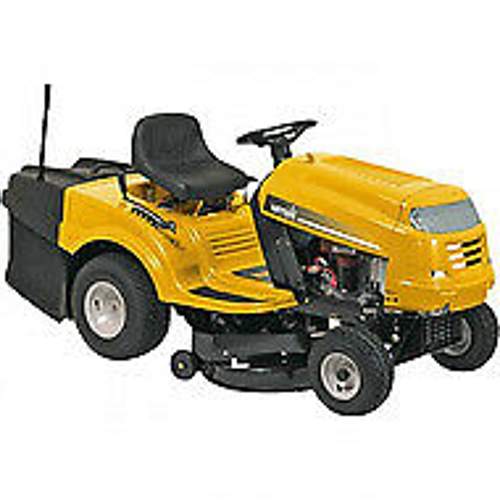

Meiner ist ja auch so ähnlich (Bild) und das Mähwerk hab ich schon ab gehabt. Das Ganze macht etwa 10 min Arbeit.
Mal sehen ob ich das jetz so aus dem Kopf zusammenbekomme:
- Mähwerk ganz runter lassen.
- Die beiden Verkleidungsbleche links und rechts überm Mähwerk abschrauben (Schutzbleche Riementrieb)
- das Mähwerk ist hinten links und rechts an der Höhenverstellung mit je einem Bolzen aufgehängt, die mit Splinten gesichert sind. Splinte und Bolzen herausziehen.
- Bowdenzug (rechts) aushängen.
- Inneres Rohr vom Heckauswurf, das direkt am Mähwerk befestigt ist, abschrauben.
- Mähwerk nach vorn schieben und vorn aushängen.
- Keilriemen vom Motor zum Mähwerk abnehmen.
- das gelöste Heckauswurfrohr herausnehmen.
- das Mähwerk nach rechts unter dem Traktor herausziehen.
Ich hoffe ich habe nichts vergessen.
