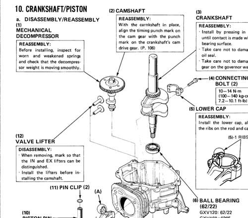

Also wenn der Motor beim Startversuch es nicht mehr über OT schafft, klingt das schon sehr nach def. Deko. Wenn sich der Fehler nicht schleichend einstellt kann es ein Federbruch sein - Glaskugel.
U.U. hilft das nachstellen des Ventilspiels ( nur wenn der DekoNocken abgenutzt ist).
Kerze als Ursache kann man wohl getrost ausschließen. Lief ja vorher alles.
Also wenn es ein ohv Motor ist, ist das Ventilspiel schnell nachgestellt, einfach probieren. Sonst wird es eine OP am Herz.

Warum sollte ich, irgendjemand, irgendwas benennen?
Ich weis das fast in jedem eine Dekompression verbaut ist(nicht bei jedem).
Bei mir liegen über 10 Kleinmotoren rum, lauffähig, auf Instandsetzung wartend, oder zum schlachten.
Habe aber keine Lust davon Bilder zu machen, ist mir momentan zu Kalt.
Habe in meiner Laufbahn sicher über 200 solcher Aggregate auf der Werkbank gehabt, und muss keinem was beweisen.
Vor allem nicht was es da für Bauarten gibt.
Ich weis es!
Aber bitte unten sind ein paar "Beweise"
Und ein Freilauf kann sehr wohl klemmen und die ganze Sache schwer drehen zu lassen. Aber sehr selten.
So nun bin ich raus und weg.
Gxv 140, 160
GX 200
WHB Briggs
Hallo Laderl2,
" Dekompressionseinrichtung macht bei Motoren die über ein Anlasser verfügen keinen Sinn und ich wüste keinen Rasentrak der darüber verfügt. "
Das ist meine Aussage, die diese Diskussion ausgelöst hat.
Die Motoren, die Du hier eingestellt hast, um meine Behauptung zu widerlegen, werden alle von Hand angezogen, da ist eine Dekompression auch sinnvoll oder sogar nötig, was aber nicht für E gestartete gilt.
