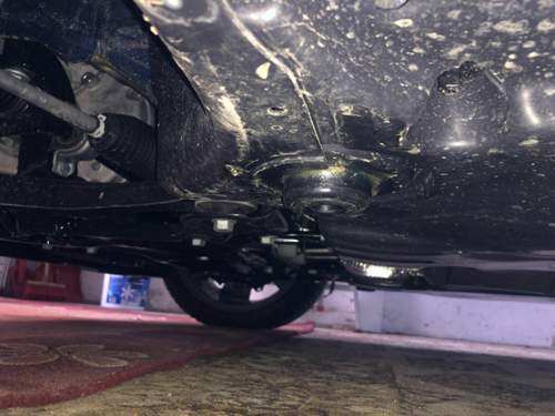

Rangierwagenheber an der Achse ansetzen?
Ist das beim 2018er GTI problemlos möglich?
Zum Montieren der neuen Räder
Was kann VW dafür, dass die Werkstätten das abrubbeln? Denkst du bei anderen Herstellern sieht das anders aus?! ;)

An der VA habe ich jetzt keine Aufnahme gesehen.
Schaue ich morgen mal, Auto steht in der Garage :)

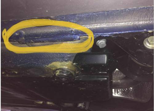

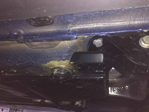

Am Schwelle sind auch die Aufnahmepunkte in Form von Pfeile eingestantzt vorne und hinten
