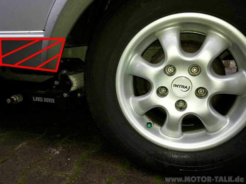

ich hatte mir genau dieses System vor gut einem Jahr näher angesehen und es dann doch lieber sein lassen.
Mein Hymer Eriba Nova 530 hat an der Unterkante der Seitenwand eine Kunststoffverkleidung, die ein Aufstecken dieses Moverkit Flex verhindert (siehe beigefügtes Beispielfoto). Klar - es gibt auch Adapter dafür, welche wieder extra kosten und nach Internetbewertungen nicht besonders stabil sind.
Ich hatte mich dann für den Reich Easydriver 1.8 entschieden, den kann ich bequem mit dem Akkuschrauber an- und abschwenken. Der ist auch aus korossionsbeständigen Materialien gebaut und erfüllt meine Ansprüche voll und ganz.

Hymer mit Mover
@Lausi.99 schrieb am 15. März 2016 um 19:15:45 Uhr:
... hat an der Unterkante der Seitenwand eine Kunststoffverkleidung, die ein Aufstecken dieses Moverkit Flex verhindert ...
Daran hatte ich noch gar nicht gedacht, aber genau so sieht das bei meinem Wohnwagen auch aus. Guter Hinweis, weil das sicher auch noch bei Anderen zu Problemen bei der Montage bzw. Bedienung führen kann.
