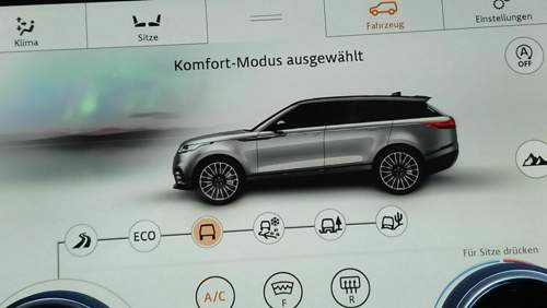

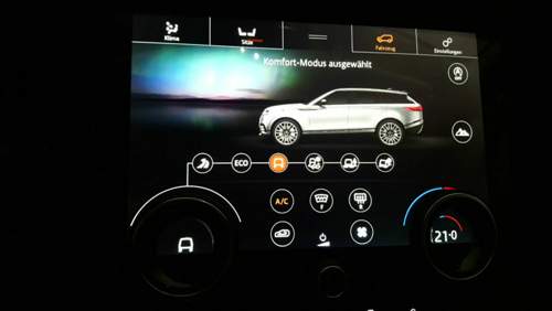

Hab festgestellt, das nach meinem Update beim Händler, das Display auf dunkel eingestellt war. Die möglichen Einstellungen sind Auto, Hell und Dunkel Hab es eben auf Auto umgestellt und werde mal schauen, ob das Navi sich wieder selbständig von Tag- auf Nachmodus umstellt...nach dem Update war es immer im Nachtmodus (dunkel)... werde morgen berichten...
Hier mal Bilder von der Tag- und Nachteinstellung beim Velar nach dem Update. Ob ich mich an den hellen Bildschirm gewöhnen werde bleibt abzuwarten. Der obere Bildschirm hat auch den Hintergrund.
Tag
Nacht

Bastl, bastl. Geht wohl immer noch weiter so. Das mit der Nachtbeleuchtung der unteren Bildschirme würde mich extrem stören. Auch fand ich das Kartendisplay im Cockpit des Nachts zu dunkel und speziell bei Dämmerung sehr schwer abzulesen. Trotz voll aufgedimmt.
