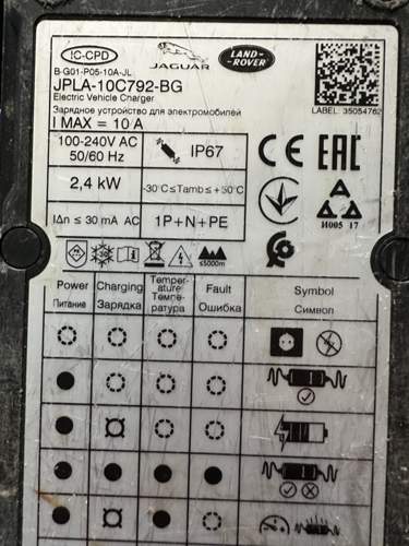

Anbei Rückseite des Ladegeräts am Ladekabel.
Sollte an jeder Steckdose geladen werden können da diese mindestens 10A haben.
Vorraussetzung die Verkabelung ist von einem Fachmann durchgeführt worden.
Immer kontrollieren wie hoch einzelne Leitungen abgesichert sind

Habe nun neuerlich meinen Elektriker kontaktiert und ihm das obige Bild der Rückseite des Ladegerätes übermittelt. Er meinte, dass diese Lademöglichkeit völlig problemlos für meine normalen Haushaltssteckdosen wären. Wovor er ebenfalls dringend abrät, ist eine Verlängerung des von JLR gelieferten Ladekabels mit normalen Elektroverlängerungskabeln. Die werden schnell heiß und können problematisch sein.
Aber das Ladekabel von JLR ist ohnehin sehr lang und völlig ausreichend.
@Renschrowa schrieb am 23. Juni 2023 um 21:44:38 Uhr:
