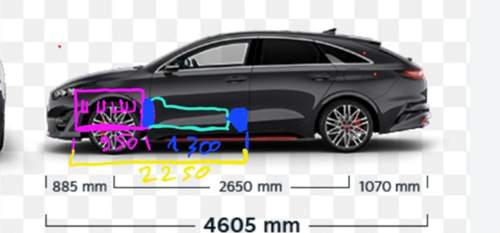

Ich füge das hier mal ein, hatte den Text jemanden geschickt der sich auskennt mit dem Fahrzeug.
Weil der hat da explizite Fragen zu und zweifelt daran??
-Aventuri Ansaugung oder Eventuri? Weil er kennt jemanden bei Eventuri und da gab es nie eine Sonderanfertigung sagt er.
-Welche Benzinpumpen wurden verbaut? Welche Benzinleitungen ?
-TMS als Hersteller für Pleul und alles andere sei ihm unbekannt.
-Biturbo auf 1800ccm Motor? Heißt 900ccm pro Lader, macht je nach Lader um ihn effektiv zu
betreiben eine mindest Motordrehzahl von 10500umin nötig.
-Platzprobleme? Weil Biturbo, 2 Krümmer für 2 Lader, Stinger Getriebe was gar nicht passt etc? Ist die Karosse nun 2.8m breit?
-Wer ist der Hersteller der Carbon Teile?
-Welches Fahrwerk und welche Stabis sind verbaut?
-Wie weit wurden die Radhäuser verändert und welche Rad Reifenkombination, bitte mit Bildern,
wurde verbaut?
-Keramik Bremse klingt schön, wer hat denn die Adapter hergestellt und bitte dazu einmal die Gutachten.
-Aufgrund der erforderlichen Bremsverteilung, was wurde an der Bremse der Hinterachse gemacht, sodass er nicht überbremst?
-Aufgrund der angeblich verbauten Komponenten vorn, welche Federrate wurde gewählt um die geschätzten 200KG mehr auf der Vorderachse zu bewältigen?
-Welche Sportkupplung war denn vorher verbaut? Es gibt weder Upgrade Kupplungen für das DCT was original verbaut ist, noch gibt es Kupplungen für den Wandlerautomaten im Stinger die dieser Leistung gewachsen sind.
-Welche ECU und TCU wird verwendet? Einfach Hersteller mal nennen ??
-Da anscheinend 560 PS eingetragen sind, würde er gerne wissen auf welcher Rennstrecke das Fahrzeug
Die Dauerfestigkeit bewältigt hat, auf der Nordschleife sind dazu 150 Runden erforderlich...da maximal ohne dir Dauerfestigkeit nachzuweisen nur 285PS machbar sind.
-Welche Prüforganisation hat das eingetragen?
-Wie hast du denn die Abgasmessung geschafft ohne OPF, nur mit einem 200Z Kat und mit Biturbo auf 1800ccm Motor der für die Leistung?
-Generell klingt das für ihn alles sehr erfunden, weil nirgends stehen explizit Hersteller oder genaue Teilebezeichnungen, nur mal hier und da ein Hersteller, damit es sich namhaft anhört, mehr nicht.
Diese ganze Geschichte ist so hart erfunden laut ihm, wenn nicht, dann sollst du mir per PN Bilder schicken vom Fahrzeugschein, oder von den Gutachten sodass er sie bei sich im System mal checken kann wie das legal eingetragen wurde.
Das würde er dementsprechend aber nicht veröffentlichen, sondern da geht es eben um die Nachvollziehbarkeit.
Jetzt möchte ich dazu auch was sagen, nachdem ich den Text so gelesen habe, würde ich auch gerne Bilder davon sehen??
Weil spannend klingt es, aber seine Rückfragen lassen Zweifel in mir aufkommen, da die Fragen ja doch berechtigt sind.
Liebe Grüße
Joel
[Von Motor-Talk aus dem Thema 'Kia Proceed GT Rennstrecke' überführt.]

Um jetzt auch nochmal grob einen Überblick zu bekommen fürs räumliche zum Super Kia, habe ich es mal grob eingezeichnet, wie der Gamma Motor, samt des Stingergetriebe, Adapterplatte sowie Verteilergetriebe aussehen würde. Nagelt mich jetzt bitte nicht auf 10 cm fest!
Da der Wagen anscheinend noch Frontantrieb sein soll, müsste dann noch eine sehr lange Kardanwelle zurück vom Verteilergetriebe bis zur Vorderachse gehen. Dort wäre dann die Kinematik der Vorderachse sowie Diff interessant!
Ein weiterer Punkt ist die Befestigung sowie das Drehen des Antriebsstrangs. Bei diesem Umbau wären massive Eingriffe in die Karosseriestruktur nötig. Die Karosseriestruktur und Festigkeit wird aber nur vor der Homologation getestet von den Herstellern. Dort geht es auch um die Crash Struktur. Sprich es müssten, weil angeblich mit TÜV mot deinem Einzelstück sämtliche erforderlichen Crashtests gefahren werden.
Andere Möglichkeit wäre ein Sonderbau eines anerkannten Fahrzeugherstellers wie 9FF oder Schirmer. Aber so ein Auto stellt dir keiner in unter 2 Jahren hin in verlässlicher Qualität!
Letzte Variante wäre ein Wagenpass über den DMSB. Dort müsste das Fahrzeug dann quasi wie ein Rennwagen homologiert bzw geprüft werden. Bevor ich das weiter erläuterte, fällt dein Proceed sowieso raus, da für den KFP fest verbaute Schalensitze, Gurte sowie eine Überrollvorrichtung in Form einer Zelle sein müssen! Dazu noch etliche weitere Punkte , die so nicht machbar sind mit deinen Erzählungen.
Um dieses Thema damit mal endgültig zu beenden und Klarheit zu schaffen,
-Aufgrund der Abmessungen deines ,,erträumten" Antriebsstranges ist eine Bauweise in Querform nicht möglich ohne massive Eingriffe in die Karosserie! (Crashtests etc)
-Längsrichtung ist aus Platzgründen soweit nicht machbar, ohne massive Eingriffe in die Karosserie und dessen Crashstruktur. Da du keine 3 oder 4 identische Fahrzeuge zum Crashtest hattest, ist das somit unrealistisch.
-KFP also Wagenpass fällt er komplett raus, hätte ich auch über Bekannte beim DMSB direkt was gehört ??
-Sonderbau durch Kleinserienhersteller wie 9FF, Schirmer etc ausgeschlossen und sowas hätte ich über alle Kanäle 100 Fach mitbekommen??????.
Ich möchte dir deinen Traum nicht zerstören, aber bitte, bitte verbreiten hier keinen Unfug in den Foren. Es ist dir keiner böse drum, wenn du einfach ehrlich bist, und den Quatsch richtig stellst. Im Gegenteil, sowas verdient dann Respekt.
Also bitte , lasst uns alle offen und vorallem ehrlich miteinander umgehen. Es wird oft genug hausiert mit Dingen die man nicht hat, oder sich wünscht, nur um sich besser darzustellen, oder Eindruck bei unerfahrenen Mitmenschen zu schinden.
Lasst uns hier sachlich, und fachlich korrekt sowie wahrheitsgemäß austauschen, sodass wir alle weiter kommen mit unseren schönen Fahrzeugen. Wir lieben sie doch alle sehr und haben Freude an ihnen.
Hoffe das Thema ist damit begraben, weiteres gern per PN ??.
