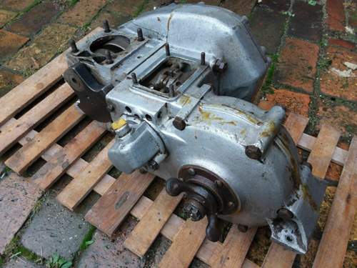

Ich habe mal bessere Bilder gemacht.
Hier mal nur der mit den Audi Ringen.
1
2
3
+2

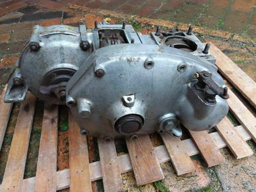

...und hier der große Bursche....
Den Mopedmotor lasse ich jetzt mal weg.
2zy1
2zy2
2zy3
+3
Das sind doch beides die gleichen Motoren.
Beide DKW F2 / und deren Derivate.
Bei einem hat jemand den Kurbeltrieb halbiert und die KW abgeflext.
Bei genauerer Betrachtung ähneln sie sich, stimmt. Aber ich denke nicht das der eine zum 1 Zylinder umgebaut wurde. Das sieht doch original aus.
Und wie kommt man auf F2? Könnte doch auch F8 sein oder?

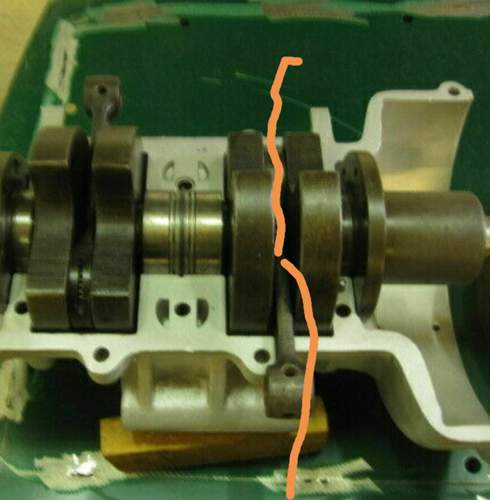

Das sieht alles andere als original aus. Da hat jemand die Kurbelwelle getrennt (man sieht ja die eine Wange da hängen)
Schematisch Mal ein paar Bilder.
Denn so sieht kein Motor aus, egal welcher Hersteller. Das würde ja eine mega Unwucht geben.

Auf welchem Bild sieht man die Wange hängen?
