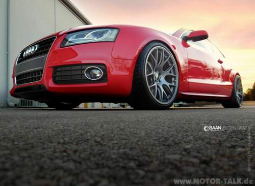

mache mir gerade Gedanken, ob ich für das kommende Jahr neue Räder anschaffen soll.
In 20" ist irgendwie doch alles langweilig, da mit einfach zu viel Gummi um die Felgen liegt.
Sollten dann 21" mit 255/30 werden und da gefallen mir die RS6-Felgen in 9,5x21" recht gut in Titanoptik.
Was meint ihr? Habe da mal etwas mit Photoshop gespielt :D

@DottoreFranko schrieb am 23. Dezember 2014 um 12:58:52 Uhr:
Die Vossen ist auch sehr schön, ET42 ist aber für die VA "Murks" - hinten sind Spurplatten ja kein Thema, vorne jedoch sollte die ET der Felge einfach passend sein.
Es gibt die Vossen auch in ET32 ;)

in 20" gefällt mir momentan die Vossen CV2 am besten! In 10,5x20 ET 42
Die Bilder kenne ich. Der fährt 10,5x20 ET 30 an der VA und ET 25 an der HA.

Ja, aber es gibt keine Grundlagen, soweit mir bekannt ist. Stand die Tage mit der Firma brand-wheels in Kontakt. Die sitzen am Bodensee und sind Vossen Vertragshändler und kümmern sich um die Eintragung.
Die sagten mir im übrigen, dass die CV2 in 10,5x20 nur noch in ET 42 lieferbar wäre.
Aber dann must Du ja wieder Distanzen nutzen zum einen damit sie nach außen kommen und zum anderen damit es innen überhaupt passt ??
Die neue Felge steht an der Innenseite 35,1 mm weiter heraus.
Die neue Felge steht an der Außenseite 3,1 mm weiter heraus.
Habe das mal mit einer 9,0" ET 26 verglichen .

ja, das war eigentlich der Grund, warum die für mich wieder vom Tisch waren. Aber wenn man sie wirklich noch in den passenden ETs bekommen kann, wäre das eine Alternative.
Aber ich favorisiere nach wie vor die RS6-Felgen in 9,5x21 ET 25 mit 255/30. Die würden auch komplett ohne Distanzen perfekt im Radhaus stehen.
Aber die 255/30 - 21 sind dann ca 2 % mehr Abrollumfang , ??Und 255 ist auf einer 9,5 Zoll Felge auch nicht gerade Fett und Schützt die Kante der Felge wenig .

ja, ich weiß :) Das mit dem Abrollumfang ist die einzige Hürde, aber da es hier im Forum ja schon jemanden gibt, der das eingetragen bekommen hat, bin ich da guter Zuversicht :)
Notfalls muss ich eine Tachoprüfung vornehmen und das ganze bescheinigen lassen. Mein Tacho weicht mehr als 2% nach oben ab. Mit der Abweichung nach oben wäre er immer noch über dem tatsächlichen Wert.
