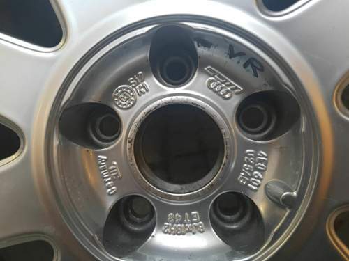

Folgendes: Habe gebrauchte Räder gekauft, originale Felgen 18 Zoll 8J 42 ET.

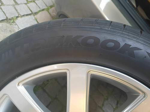

Jetzt sind da mords die Reifen oben,nämlich: Hankook V12 evo 235/50 ZR 18 101Y.
Halte ich die an die 17 Zoll am Auto, erscheint mir das, als wären die zu gross irgendwie.
Wie erfahre ich jetzt, on da noch Zentrierringe reinmüssen, und welche Schrauben ich nutzen kann?
Würede die gerne auch mittels Spurplatten wieder wie die bisherigen auf ET 35 bringen, ist das erlaubt ohne weiteres?
Auch bin ich nicht sicher, diese auch so fahren zu können, ohne Abnahme, Gutachten lag keines bei.
Kann mich da jemand inspirieren?
Danke und Gruss

8x18 ET43 ist eine Standartgröße für den 4F aber mit 245/40 Reifen. Dann Eintragungsfrei. Steht auch in den COC Papieren.
Zentrierung und Loch Kreis passen.

Warum versuchst du auf Krampf eine andere Größe? Die 245er fahre ich auch auf einem A4 in der Dimension ohne Probleme, für den 4F wirkt 245 schon schmal.
Ob du einen 245/40 oder einen 225/45 fährst, kommt fast aufs selbe raus, da der zweite wert die Höhe der Reifenflanke prozentual zur Laufflächenbreite angibt. Schmalerer Reifen = höherer zweiter Wert, damit der Abrollumfang wieder stimmt.

Deine Räder sind vom A8 Typ 4E und für diesen mit 235/50R18 typgeprüft und zugelassen.
Ob Du nun für Deinen A6 245/40; 235/40 oder 225/50 Reifen wählst ist zweitrangig.
Da alle Varianten in der Reifenflanke flacher als die typgeprüften sind,
wird der Prüfer für die erforderliche Einzelabnahme einen Impact-Test fordern😠
Wenn Du die komfortablen 235/50 weiterhin nutzen willst,
wird der Prüfer für die erforderliche Einzelabnahme eine Tacho-Überprüfung/-Angleichung fordern,
da der Abrollumfang um ca. 6% größer ist als bei den zulässigen A6-Reifengrößen.
In diesem Fall werden alle für den A6 zulässigen Rad-Reifenkombinationen aus Deinen "Papieren" gestrichen 😠
btw: Für die erforderliche Einzelabnahme benötigst Du zusätzlich eine Bescheinigung von Audi
über die zulässige Radlast.

Wozu Einzelabnahme? 8x18 ET43 mit 245/40 ist Standart und steht im COC. Also einfach fahren und gut ist. Ausreichend traglast haben die Felgen auch.
Impact test wird vielleicht beim TÜV verlangt aber bei anderen Prüf Organisationen nicht.
Seit kurzem dürfen alle Organisationen Einzelabnahme machen unabhängig vom Bundesland. Sollte er Spurplatten fahren wollen und zur Einzelabnahme müssen kann er somit überall hin gehen. Ausserdem interessiert es den Prüfer wohl garnicht welche Teilenummer auf der Felge steht wenn er spurplatten abnimmt. In den Teilegutachten für die Platten steht auch nur die Rad-Reifen Kombination.
Ich war vor 2 Jahren mit den S6 4F Felgen (9x19 ET52 + 255/35) und 15mm Spurplatten bei der Dekra und der Prüfer hat sich alles angeguckt und eingetragen mit allen Rad Reifenkombinationen die im COC stehen. Die sind auch alle im Teilegutachten der Platten aufgelistet.
Impact test wollte er auch nicht obwohl auf die S6 Felgen eigentlich 265/35 kommen.
Es wird vielleicht die Größe der Felgen im CoC aufgeführt, das heißt jedoch noch lange nicht, dass man jede Felge in dieser Dimension fahren darf. Z.B. muss die Festigkeit nachgewiesen, sein, Freigängigkeit der Bremse, bei Schiebetüren könnte es passieren, dass diese gegen die Speichen schlagen, obwohl eine andere Felge mit gleichen Angaben passt, etc.
In dem Teilegutachten der Platten reicht die Angabe der Dimensionen, da es hier um Achsfestigkeit und Fahrdynamik geht, jedoch nicht darum, ob jede einzelne Felge zugelassen wäre. Spurplatten werden in der Regel auch bei Serienfelgen mit Angabe der Teilenummer der Felgen in die Papiere aufgenommen, auch wenn es sich um Serienfelgen handelt. Der TÜV Nord protokolliert alles mit Fotos und was nicht montiert ist, wird nicht eingetragen. Das habe ich schon bei mehreren Prüfern probiert, da ersichtlich war, dass die andere Kombi passen müsste.
