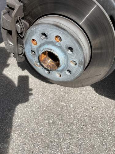

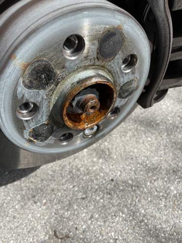

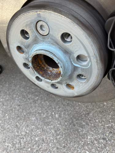

Liebe T7-Fans,
Ich habe gerade die Sommerräder wieder montiert.
Beim Radwechsel habe ich gesehen, dass bei allen 4 Rädern die Radnabe und (je nach Rad mehr oder weniger) auch die Fläche herum reichlich mit einen blauen Paste geschmiert war.
Vielleicht eine Konservierungspaste / Korrosionsschutz?
Die letzten 13 Jahre habe ich die Radnaben meines Scenic mit einer ganz kleinen Menge von einer braunen Kupferpaste leicht geschmiert. Damit habe ich die 4 Räder immer sehr einfach runterkriegen können. Ich hatte mich dazu entschieden, nachdem im ersten Jahr mir die 2 Vorderräder an den Radnaben festgerostet waren. Ich konnte die Räder dann nicht allein wechseln (damals hatte ich nur einen nicht sehr stabilen Wagenheber und hatte mich nicht getraut die Räder mit Gewalt herunterzuhauen) und musste nur für die 2 Vorderräder doch zur Werkstatt fahren.
Ich vermute, dass die blaue Paste beim T7 diese Funktion erfüllen könnte. Daher habe ich dieses Mal keine Kupferpaste geschmiert. Vielleicht erfüllt aber diese blaue Paste eine ganz andere Funktion.
Habt ihr diese blaue Paste auch? Weißt ihr wofür ist das?
Ist das von VW angebracht worden?
Vielleicht hat es auch die Werkstatt angebracht, als sie im Oktober die von mir bestellten Winterräder montiert haben.

Kurz mal Google befragt und denke dieses Produkt wurde verwendet ;) Hat mit Sicherheit die Werkstatt aufgetragen, ich habe die Paste von Nigrin in Weiß und die funktioniert bestens.

Die senkrechten Anlageflächen, in die die Schrauben rein gehen, sollten nicht eingeschmiert werden. Die Anpressung der Felge an die Nabe mithilfe der Schraubenspannung muss für den nötigen Kraftschluss sorgen, um die Antriebs- und Bremsmomente ohne jedes Gleiten der zusammengepressten Flächen zu übertragen. Sollte sich hier die Haftreibung durch Paste o.ä. verringern, könnte es passieren, dass in die Fläche Bewegung kommt, die dann von den Radschrauben aufgefangen werden muss. Für Kräfte quer zur Schraubenrichtung sind die aber konstruktionstechnisch nicht vorgesehen. Zwar werden solche in der Regel sehr stabil dimensionierten Schrauben wahrscheinlich nicht gleich beim ersten Mal versagen, aber wenn es durch häufiges und sehr starkes Beschleunigen und Bremsen desöfteren vorkommt, sind auf Dauer Schäden möglich.
Paste (nur) auf dem Rand der Zentrierung kann aber diesbezüglich nicht schaden, denn hier werden keine Kräfte in Drehrichtung übertragen, sondern nur senkrecht dazu, durch Formschluss zwischen Nabe und Felge.
Ob die neuen Pasten nun in irgendwas besser sind als Kupferpaste, kann ich nicht sagen. Wer seine Radsätze jedes Jahr zweimal umbaut und dabei eventuelle Rostansätze jeweils ordentlich beseitigt, dürfte meines Erachtens gar kein Trennmittel brauchen.

Beim Multivan ist der Rostsansatz im ersten Jahr noch viel viel schlimmer (siehe Bilder hier oben). Daher bin ich froh, dass Radnabepaste da aufgebracht wurde (von VW bei der Produktion oder von der Werkstatt bei Montage der neuen Winterräder?). Sonst hätte ich wahrscheinlich das Problem auch gehabt.
Mich hat es aber auch gewundert, dass diese in so großer Menge auf der vollen Flasche aufgebracht wurde. Beim Scenic habe ich immer nur eine Erbsengrosse Tropfen von Kupferpaste nur um die Radnabe verteilt.
Diese große, vollflächige Aufbringung scheint aber so vom Hersteller empfohlen zu sein, siehe Video von Liqui Moly:
https://www.liqui-moly.com/.../...benpaste-pinseldose-p000408.html?...
Das ist ja auch keine Kupferpaste und hat anscheinend andere Hafteigenschaften.
Ich werde trotzdem mal bei der Werkstatt fragen, um sicher zu sein.

Ich habe diese Woche die Rückmeldung von der Werkstatt bekommen, die die Winterräder montiert hat:
"es handelt sich hier um die Radnaben Paste. Die dient dazu damit sich die Räder nicht festsetzen auf der Radnabe.
Laut den Fotos ist es so in Ordnung was die Menge Angeht."
Was soll die Werkstatt über ihre eigene Arbeit auch sonst sagen...
