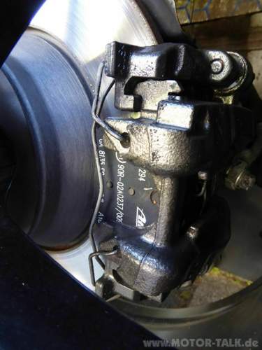

Also werde ich nun meinen Wagen hochbocken, den Rostmist selber abschmirgeln und ordentlich silberne Ofenfarbe oder Bremssattel Farbe drauf sprühen.
Vom Sprühen würde ich Dir abraten. Schaut zwar gut aus, hält aber aufgrund der geringen Schichtdicke nicht sonderlich lange. Lackieren mit Farbe ist imo die bessere Wahl.

Bei mir ging es beim Passat schon nach ein paar Wochen los. In der Waschanlage bin ich öfters, hat aber auch nicht geholfen. Insofern hilft nur lackieren. Schaut zwar wegen der Pinselstriche nicht ganz so perfekt aus wie gesprüht, aber fällt nur bei Nahbetrachtung auf.

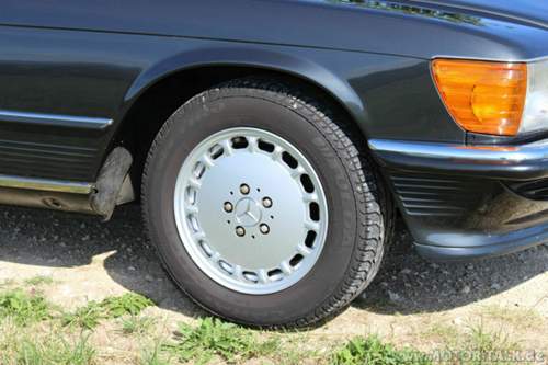

Vor 20 Jahren hatten Radnaben und Bremssättel genauso gerostet wie heute - es hatte nur niemanden gestört.
Die Erklärung ist ganz einfach. Man muss nur einmal die Felgen von damals mit denen von heute vergleichen. Damals waren die Felgen deutlich kleiner im Durchmesser und das Design war ein anderes. Stahlfelgen mit Radkappen waren zudem noch sehr verbreitet.
Man könnte die rostenden Radnaben nämlich in den meisten Fällen gar nicht sehen. Damals wurden sie beim Räderwechsel genauso an den Auflageflächen mit der Drahtbürste entrostet wie heute.
Heute sieht man wegen der großen Felgendurchmesser und wegen des offenen, teilweise filigranen Felgendesigns die rostenden Radnaben ohne sich besonders verrenken zu müssen.
Anhängend eine MB-Felge aus den späten 80ern.
Gruß aus'm Ländle
Ulrich
