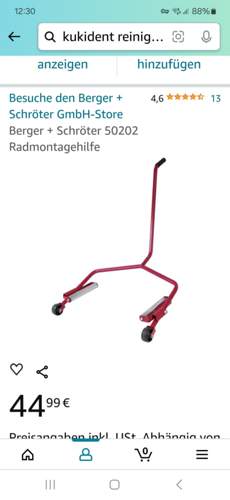

Hab jetzt sowas hier. Preis-Leistung ist gut.
Und jeweils 2x Zentrierhilfen.
Und was hat die Suche nach Kukident Reiniger ergeben?
@Rockville schrieb am 26. April 2024 um 13:13:16 Uhr:
War gespannt, ob"s jemand sieht?
Ist noch nicht bestellt 😁
