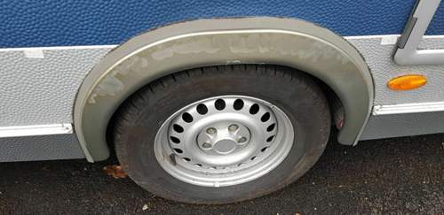

Hallo zusammen , ich bräuchte einen Tipp von den Bastlern und
Hobbyschraubern hier im Forum .
Bei meinem Fendt 510 Platin EZ 2004 löst sich langsam an den
Radlaufblenden der Lack , hierzu bräuchte ich von euch Tipps fürs
abschrauben dieser Blenden , wo und welche art von Schrauben
es sind ?
Zeitgleich möchte ich auch die Dichtung austauschen ( porös ) .
Wäre Dankbar für hilfreiche Tipps und Tricks :-)
Gruß Bazi ;-)

Ich weiß es nicht, vermute aber, dass die Schrauben sichtbar werden, wenn man die Dichtung entfernt.
Also bevor ich da was abschraube, würde ich versuchen die Blende mit irgendwelchen Mittelchen zu reinigen, vorher vielleicht die „Dichtung” mit Schuhcreme auffrischen das hilft meistens.
Für die Blende gibt es diverse Mittel, muss man ausprobieren, evtl auch ein wenig anschleifen und dann polieren
Schau dir das Foto nochmal an.
Da hat sich der Lack abgelöst, mit Politur ist da nichts zu retten.
Wenn die Blende und die Dichtung noch als Neuteil zu einem akzeptablem Preis erhältlich sind, dann würde ich beides erneuern, denn die Kunststoffe dürften die Weichmacher weitgehend verloren haben.
Ansonsten die Blende demontieren, professionell lackieren lassen und hoffen, dass die Teile noch einige Zeit durchhalten.

Matten Lack aufpolieren ist doch ganz was anderes, als wenn der Lack abgeblättert ist, wie beim Thread-Starter.

Etwas genaueres zu mein Fendti Problem , die rechte Seite ist soweit
O.K. , linke Seite denke ich durchs Alter , UV und die Seite beim Überholt
werden wird mehr Dreck und kl. Steinchen hingeschleutert und dadurch
der Klarlack beschädigt .
Die Dichtung hätte ich auf jeden fall erneuert , sieht schlimm aus :-(
Da ich schon etwas in meinem Leben repariert und Lackiert habe , werde
ich die Radlaufblende versuchen abzubauen und den Gummi erneuern
( kostet etwa 25 € ) , die blende ist aus Kunststoff und es gibt sie noch
als Ersatzteil ( kostet etwa 165 € :-( ) darum werde ich die vorhandene
abschleifen , Kunststoff Grundierung und Primer auftragen , danach mit
Kunststofffarbe ( Dose RAL ) wieder fesch machen .

Ich denke, dass die Schrauben unterhalb der umlaufenden Dichtung liegen. Mit Sicherheit Senkkopf mit Kreuzschlitz. Ggf. erstmal an einem Ende Dichtung vorsichtig lösen und schauen. Das / die beiden entfernten Teile würde ich dann sorgfältig von Hand anschleifen und mit spezieller Grundierung und Farbe lackieren. Zur Endmontage dann auch entsprechende neue Dichtungen nehmen. Vor ca. 20 Jahren musste ich mal Blende vom Radkasten ersetzen nach Unfallflucht. Konnte noch froh sein dass der Zeitgenosse keinen Blechschaden verursacht hat.
Wenn du längere Zeit Freude an der Lackierung haben möchtest, dann solltest du 2K Lack verwenden.
Die Diechtung hochklappen am Radlauf,darunter sind die Schrauben.
