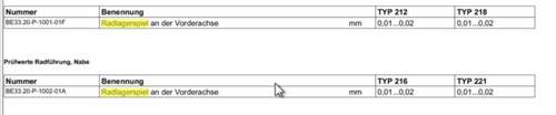

Radlagerspiel an dieser V-Achse soll 0,1mm Spiel haben, wird mit Messuhr eingestellt. Hat ein gelaufenes Radlager zuviel Spiel und man stellt es mit weniger Spiel ein, ist es nach kurzer Zeit def. Da der Druck auf das Lager zu groß ist und die Kugeln oder Walzen einen versetzten Weg in den Lagerschalen haben.
Es sind 0,01 bis 0,02mm
Nicht 0,1mm

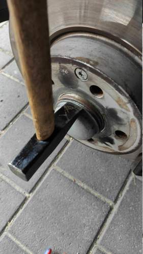

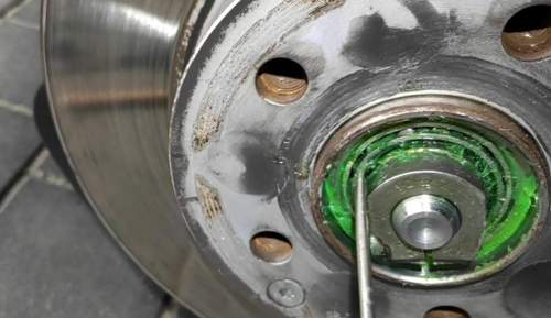

So Leute, hab heute erstmal ein Lager eingestellt, Kappe geht mit der Finne eines kleinen Hammers 1A ab und auch wieder drauf. Das war es aber wahrscheinlich auch schon an guten Nachrichten. Am ende habe ich noch etwas Fett verteilt und dabei fiel mir auf, das der innere Ring vom Lager beweglich ist, wer von euch Experten weis jetzt genau ob das normal oder defekt ist? Im Video, das ich auf YouTube eingestellt hab kann man das gut sehen

Das ist normal das ist der Lager/Rollen käfig dieser dient nur dazu die einzelnen Rollen in Position zu halten.
Du musst zum einstellen die kleine Imbus lösen. Dann kannst du die zentralmutter nach rechts drehen und das Lagerspiel wird reduziert nach links wird es vergrößert.
Dabei sollte die Radnabe gedreht werden damit sich die Lager rollen nicht verkannten und du merkst wenn es zu fest wird.
Danach Imbus wieder festziehen und Kappe drauf fertig.
Nee nee Seppi alles gut, eingestellt ist es, ich war nur unsicher wegen des Ringes, aber jetzt wo Du es schreibst 🙄
Hätte ich eigentlich selber drauf kommen können das es der Käfig ist, ich hatte allerdings schon ewig und 3Tage kein Lager mehr in der Hand. 😕
