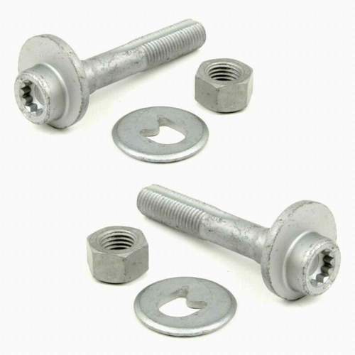

Eine kleine Frage wäre noch offen…
Muss man nach dem Wechsel der oberen Querlenker zur Achsvermessung? Fahrzeug fährt schön geradeaus, keine Auffälligkeiten.
Hi colamix
grundsätzlich bei Querlenker ist die Spur einzustellen… nur bei Traggelenk kann man sich das sparen
Aber… Spur und Sturz einstellen beim CLK ist nicht trivial… man braucht u.a. einen Reparatursatz der Einstellschrauben
Falls du nicht zu Mercedes gehst würde ich die Spur nicht einstellen lassen, zeigt meine Erfahrung.
Ganz allgemein gilt: Das Fahrwerk vermessen lassen solange alles noch ok ist, insbesondere bei Tieferlegung, und den Ausdruck dann zur neuen Vermessung mitbringen. Sollte sich dann kein Unterschied ergeben, ist keine Einstellung erforderlich.
Grüße waltgey
Bei den oberen ist eine Achsvermessung eigentlich nicht notwendig.
Also ich habe es vor einem Jahr gemacht. Obere Querlenker und untere Querträger und bin bisher ca 30000 km gefahren. Der Wage läuft prima geradeaus und die Reifen fahren sich gleichmäßig ab.
Gruß.... Dirk
Ja, untere QL getauscht. Dann Achsvermessung/Einstellung.
Super, danke!
"Fahrzeug fährt schön geradeaus, keine Auffälligkeiten".
Sollten die Reifen neu sein, würde ich direkt vermessen/einstellen lassen.
Ansonsten spätestens beim nächsten Reifen/Räderwechsel (Winter/Sommer).
https://www.youtube.com/watch?v=CR8YmeJ3g4A
Den Rep. Satz, welchen der Walter meint, sieht man unten. Bild.
Im Video (Hinterachse) ca. 8 min...
Gruß, mike. 🙂
