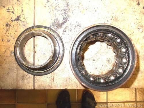

Achso verstehe, also ich denke der von aussen sichtbare Gummiring hat sich nicht vom inneren Laggerring gelöst. Das scheint als Ganzes hochgekommen zu sein. Dadrunter befindet sich aber noch ein Gummiring, direkt über den Kugeln. Ich stell heute Abend mal ein Bild vom alten Lager rein...

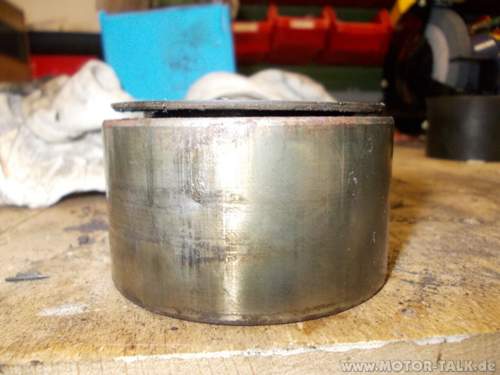

Aber dann hast Du doch 100% nicht die passende Druckscheibe genommen (oder falsch rum?)?
Die verhindert ja, dass sich etwas auseinanderdrückt.

Ich habe mal Bilder vom alten Lager gemacht, um zu verdeutlichen wie es sich ungefähr rausgedrückt hatte.
Nr. 1
So in etwas sah es nach Einziehen der Nabe aus.
Dscn0002
Nr.2
Die Ansicht von oben, die Dichtung dürfte dabei normalerweise heile bleiben. Man kann im ausgebauten bzw. ungespannten Zustand das Lager ja schon von Hand auseinander ziehen.
Es handelt sich hierbei um das alte Lager von der Getriebeseite her gesehen. Dieses ließ sich von Hand öffnen. Auf der Nabenseite verbleibt dieses Teil ja auf der Nabe und muss dann entfernt werden.
Die hinteren Radlager lassen sich im ausgebauten Zustand auch auseinander ziehen.
Dscn0001
Original geschrieben von MrX
...So in etwas sah es nach Einziehen der Nabe aus.
Zwei Möglichkeiten kommen da m.E. in Betracht.
  • Verwenden einer unpassenden Druckscheibe, da der Druck nicht auf den Lagerring außen ging.
  • Das Lager war von Anfang an nicht richtig zentrisch angesetzt.
Was man aber auch nicht machen sollte wenn man das Radlager noch verwenden will.
Laufen tut das Lager aber bis jetzt einwandfrei. Mir geht es jetz darum ob dadurch jetzt wirklich die Dichtung beschädigt ist, und Wasser eindringen kann.
Was kann denn genau am Lager passieren wenn es auseinander gezogen wird. ( Was ja ohne Gewalt bzw. großen Kraftaufwand möglich ist ).
... Mir geht es jetz darum ob dadurch jetzt wirklich die Dichtung beschädigt ist, und Wasser eindringen kann.
Sieh Dir doch einfach das zerlegte Radlager an.
Die Dichtung wird das Problem sein.
Auf kurz oder lang wird sich Wassereintritt durch Geräusche bemerkbar machen.
Dann ist immer noch Zeit zu tauschen.
