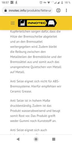

Kupferpaste sollte bei Bremsen mit ABS nicht eingesetzt werden...
@spuerer schrieb am 21. April 2022 um 18:30:16 Uhr:
Anti Size ist keine Kupferpaste.
Außerdem haben die Haltebolzen vom Sattelträger nicht wirklich was mit der Bremsanlage zu tun.
Die befestigen lediglich den Träger am Achsschenkel.
siehe Screenshot...
Anti Size
@spuerer schrieb am 21. April 2022 um 18:58:14 Uhr:
siehe Screenshot...
Da gibt es wohl Unterschiede.
Das Anti Size, welches wir im Betrieb benutzen, ist Kupferfrei.
Das wird bei uns seit Jahrzehnten eingesetzt.
Außerdem nutzt man bei Bremsanlagen eh keine Pasten mehr, die auf Kupfer basieren, sondern nimmt dafür Keramikpaste.
